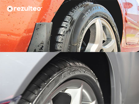

    Aha jeszcze jedno powyżej 2.5-2.6 bar to zrobią Ci się te opony elastyczne jak kamienie, niewygodnie się jeździ. Sam kiedyś sprawdzałem.
    To jak wyglądają Twoje opony, może być efektem rantu ochronnego.

    Co do zdjęcia to te na górze to micheliny są premacy3 zdaje się bo takie mam 16 a te na dole to są jakieś specjalne chyba bo mają ..spojlery ?! :O
