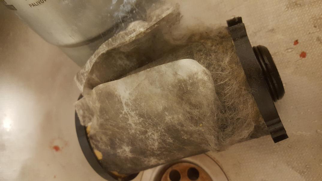

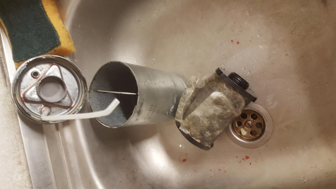

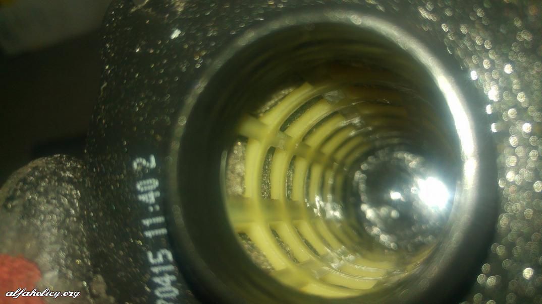

    Ostatnio w innym temacie pytałem o to samo i nic się nie dowiedziałem. Nie znalazłem nigdzie złych opinii na ich temat, ale miałem i tak brać UFI. Pojechałem do autosklepu, wziąłem 2 filtry do ręki i wziąłem TECNECO. Rozciąłem UFI po 20 tysiącach, porobiłem zdjęcia. Za rok zrobię to samo z Tecneco i porównam.
    Tankuję tylko na Orlenie, Lotosie i BP. Filtr UFI nie wyglądał na zmęczony, ani szczególnie brudny po tym przebiegu. (zdjęcia w temacie mojej alfy)
    Jedyny konkret jaki wiem o TECNECO, to że produkują je we Włoszech. Na forum na FB się dowiedziałem, że trochę ludzi na nich jeździ, nikt nie miał zastrzeżeń, ale ciężko o jakieś opinie poparte budową filtra, czy dokładnością filtrowania.

    ja juz go rozciołem
    rok jazdy , i wyglada ok

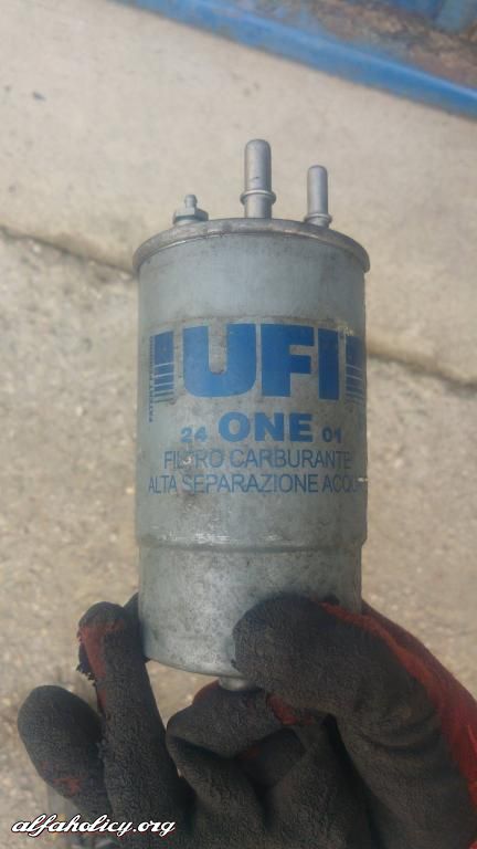

    Masz jakieś zdjęcia?
    Dla łatwiejszego dostępu, zdjęcia filtra UFI wrzucę tutaj:

    całkiem fajna jakość , filtr w mojej opinii solidnie wykonany, i co ważne przy próbie rozerwania odporny na mechacenie

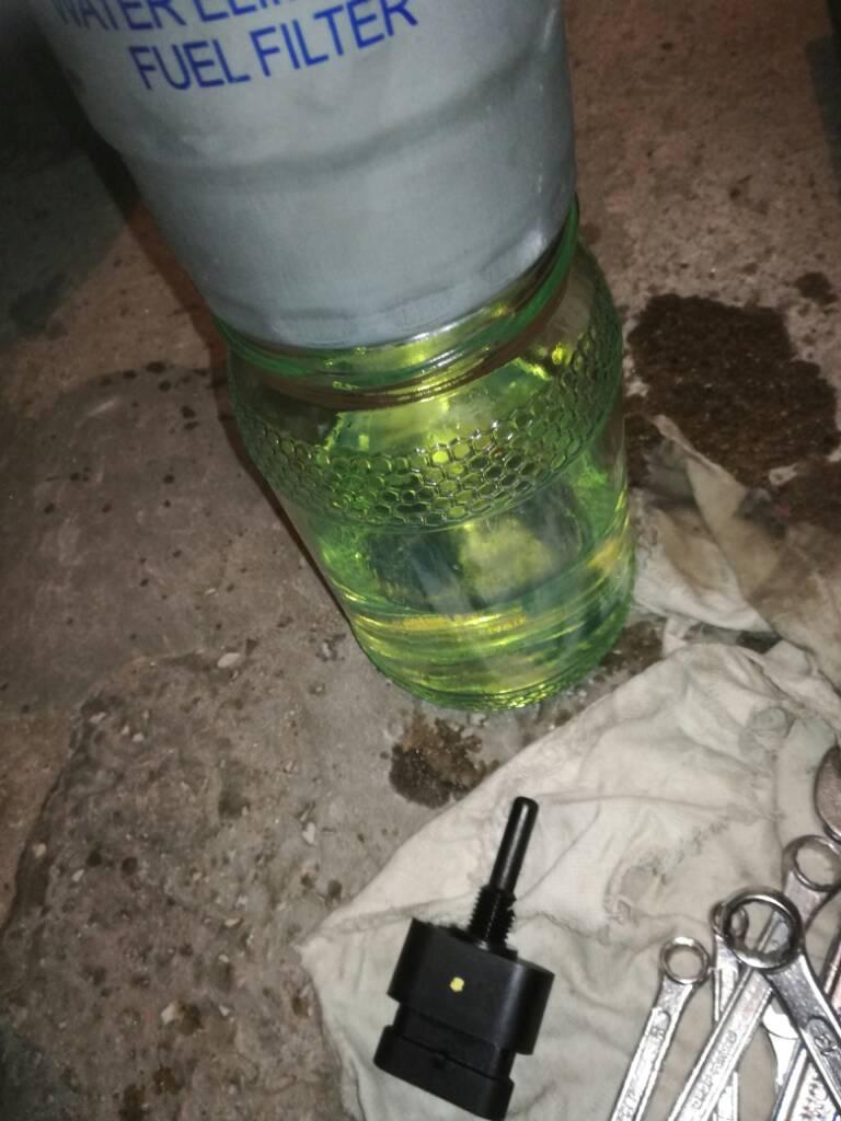

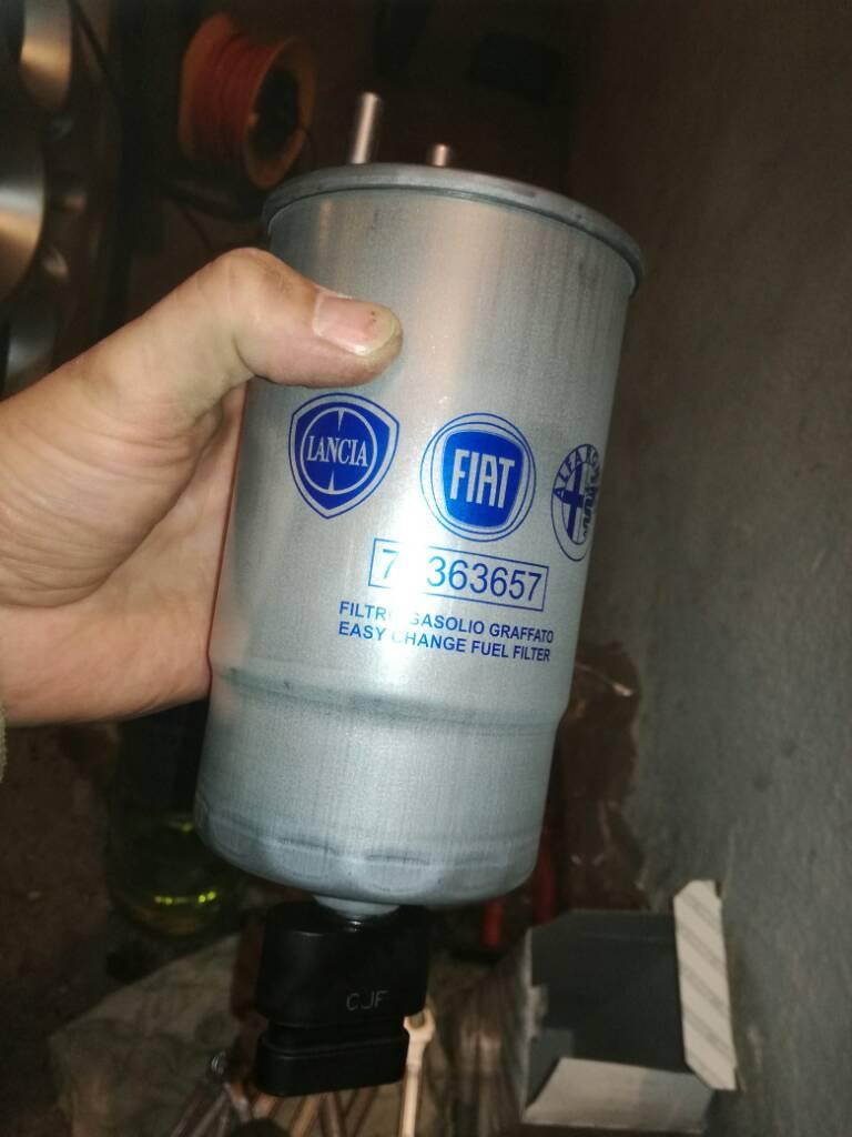

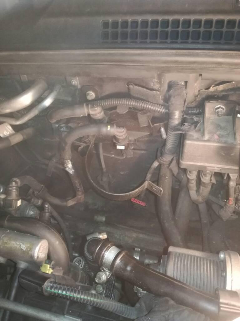

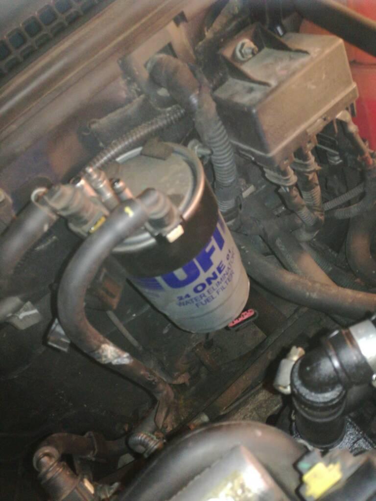

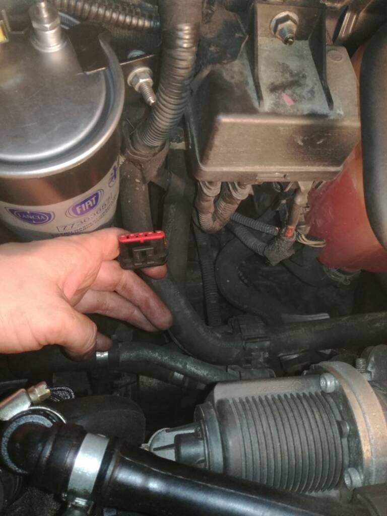

    Dzisiejsza wymiana filtra paliwa. Nie jest to nic trudnego. Potrzebny tylko klucz 10 i słoik na ropę.
