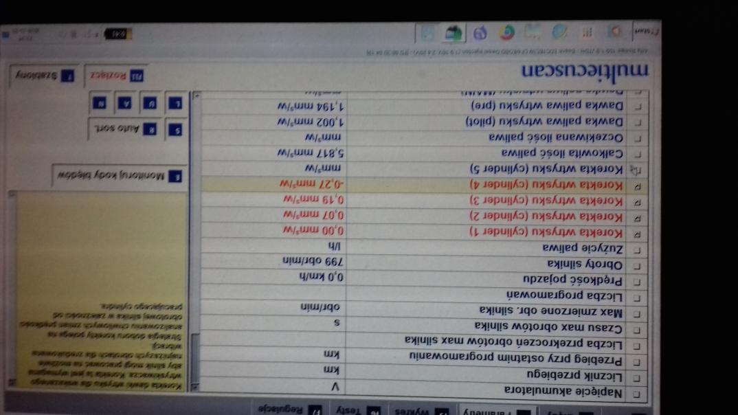

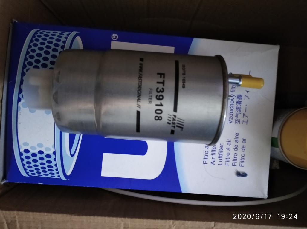

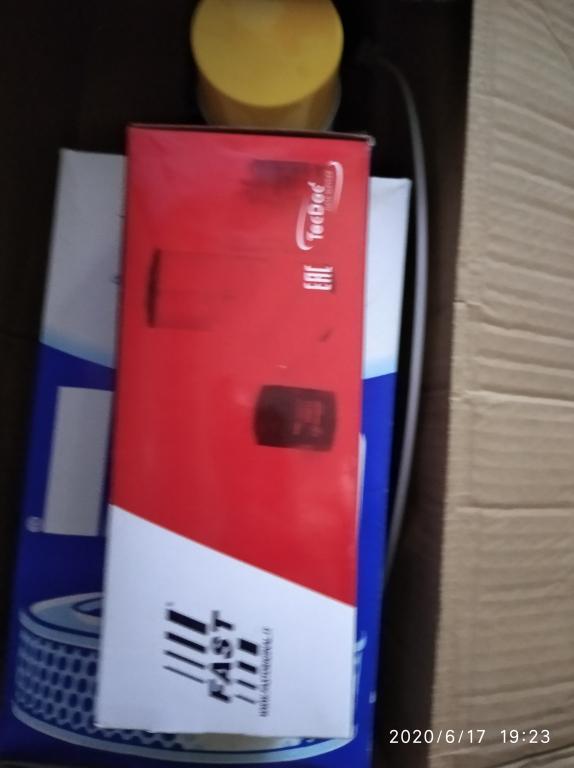

    Kupiłem teraz taki
Nazwa:	IMG_20200617_192407.jpg
Rozmiar:	61.3 KB
Nazwa:	IMG_20200617_192351.jpg
Rozmiar:	32.8 KB

    Cytat Napisał Czarny_28 Zobacz post
    Ja paliwa obecnie mam Maxgera jakieś 20 tys km. Nie mam z nim problemów. Teraz kupiłem filtr FASTa. Oba to koszt ok.70 zł. Wcześniej zakładałem jakieś po 180 zł i co i to samo.
    Mówisz Fast... miałeś wachacze tej firmy? ja tak przez niecałe 5kkm, nie oczekuj jakości po tej firmie. Jakie masz korekty wtrysków? Jeśli Ty nie zauważasz różnicy to pompa CR i wtryski pewnie zauważą i w konsekwencji Ty po swojej kieszeni tylko trochę później.

    Tak miałem i ponad 100 tys na nich zrobiłem więc nie udało Ci się. Miałem 2 górne i jeden dolny. Dobrze kolego. Takich jak Ty znawców jest sporo. Filtron zły. Kormoran zły. Wszystko zle. Korekty mam bardzo dobre. Bliskie zeru. Mam teraz założony filtr maxgear. Nie martw się o moje auto lepiej o swoje się martw.
Nazwa:	20191123_211411.jpg
Rozmiar:	72.9 KB
    Wole taki filtr założyć j wymienić go co 20 tys km niż zakładać za 160-200 zł Nic specjalnie lepszego
