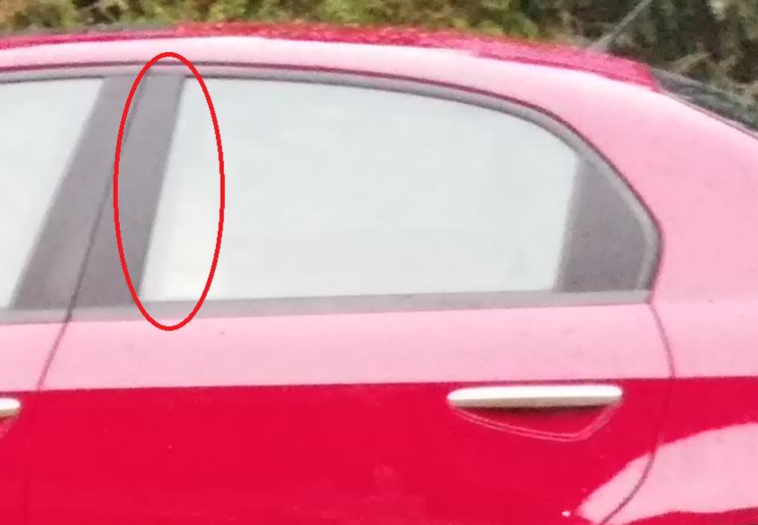

awj1 wystarczy dobry silikon spray lub co innego do uszczelek i nie ma problemu. Nawet po myciu i temperaturze -20 nie musiałem się martwić ze drzwi nie otworze. I sprawdź czy napewno tamtędy woda się dostaje a nie taj jak bywa od uszczelki sparcianej w drzwiach
Napisane na Commodore C64..![]()
Silikonu oczywiście używam ale do uszczelek drzwi. Tu chodzi mi o uszczelki TYLNYCH SZYB.
http://www.forum.alfaholicy.org/zala...ez_tytu_u2.jpg
Dokładnie to miejsce. Woda pod wpływem ciśnienia (podczas deszczu nie przecieka) dostaje się do środka. Przecieka na samym środku wysokości słupka.
Problem przeciekających drzwi już dawno rozwiązałem.

To nie są podgrzewane uszczelki. To jest wtyczka do czujnika przeciw zgnieceniu paluchów. I mają je wszystkie alfy.
A gdzieś wyczytałem że to podgrzewanie. Np tu jest napisane
http://allegro.pl/alfa-159-uszczelka...706284385.html
Chyba system "antygilotynowy palców" powinien być gdzieś w programie komputera? Tzn nie czujnik tylko jeśli komputer wyczuje że silnik napotyka na opór i automatycznie odpuszcza. No ale ja się nie znam. Zaciekawiłeś mnie. Chyba zaraz pójdę i sprawdzę te zabezpieczenie przed zgnieceniem palców. Myślałem że takie rzeczy są tylko w erze i autach z klasy prestige![]()

Awj lepiej nagraj filmikczy zadziała na twoich palcach
Może od razu paluchów tam nie pchaj.
Odłącz przewód , kostka jest pod boczkiem i zobacz jak szyba pracuje.
A sprzedawcy na allegro często nie mają pojęcia co sprzedają. I piszą takie cuda.

A wiec fajnieczyli delikatnie zamyka a potem idzie na dół czy zatrzymuje się?
