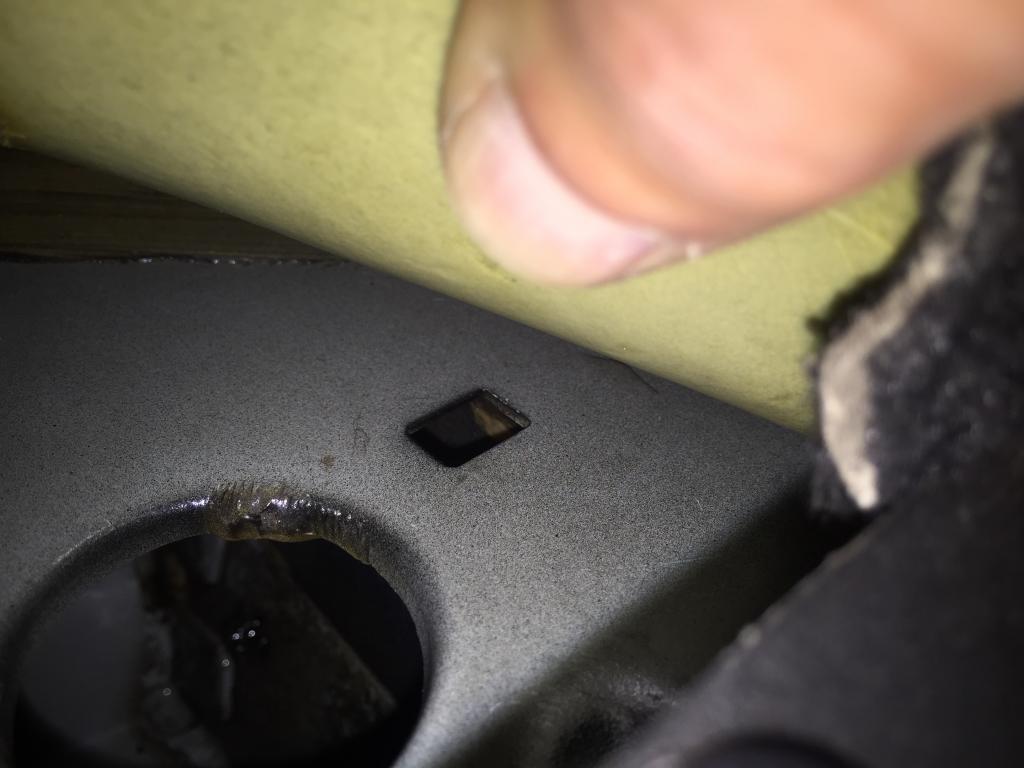

    Cześć Wszystkim,
    Mam problem dostaje mi się woda do wnętrza od strony kierowcy, dokładniej w słupku na wysokości zawiasu drzwi przednich.
    Załączam zdjęcie w którym miejscu oraz dokładne skąd się wydostaje woda.
    Czy miał ktoś podobny problem albo wiem gdzie może być nieszczelność??
Nazwa:	IMG_0399.jpg
Rozmiar:	64.4 KB
ID:	237008Kliknij obrazek, aby uzyskać większą wersję
Nazwa:	IMG_0395.jpg
Rozmiar:	108.4 KB
    To zdjęcie skąd się leje to powinno być obrócone w prawo o 90 stopni. Leje się do środka z tego małego kwadracika. A przez kółko widać że stoi tam woda.

    qrcze moze i u mnie tak sie leje. kto wie gdzie sa odplywy z progu. moze sa zatkane?

    To jest nad progiem więc obstawiałabym co innego. A ma ktoś polecić jakiś serwis w Warszawie który by się tym zajął?

    30
    [MENTION=76404]Dorota_159[/MENTION] masz Sportwagon ? jeżeli tak to zobacz sobie czy nie masz wyrwanej uszczelki i wężyka który idzie do tyłu na spryskiwacze. Uszczelka i wężyk znajduje się lewe przednie nadkole. Ja miałem to wyrwane i woda też stała mi w słupku w tym samym miejscu.

    Tak mam sportwagon,
    A trzeba zdjąć koło żeby to zobaczyć?
    Ale lala Ci się woda do środka tez na postoju jak deszcz padał, czy tylko podczas jazdy?
    Ale tak czy siak jutro to sprawdzę, może to jest dobry trop

    I na postoju i w czasie jazdy. Musisz zdjąć koło, nadkole plastikowe. Jak wszystko to ściągniesz to po prawej stronie jest ten wężyk.
    Tu masz linka i post 12, tam wrzuciłem zdjęcia tej uszczelki.
