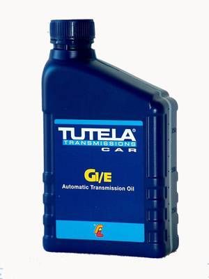

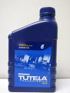

    A te oleje na poniższych obrazkach są takie same i różnią się tylko etykietą? Czy któryś z tych konkretnych jest tylko do układu wspomagania?

    ja mam ten po lewej stronie.Wiem jedno musi byc to olej Dextron III i nie musi byc to ponoc wcale Tutela.Pisze oczywiscie o czerwonym oleju do wspomagania
