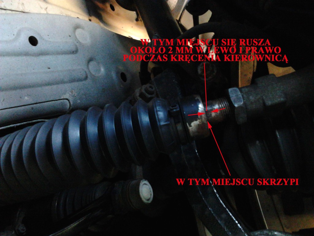

    Niestety po malej trasie skrzypi dalej Zacząłem szukać w którym miejscu skrzypi i znalazłem (poniżej zdjęcie).
Nazwa:	zdjecie.jpg
Rozmiar:	148.3 KB
    Czy ktoś może mi napisać czy w tym miejscu podczas delikatnych ruchów kierownicą połączenie powinno się ruszać? U mnie występuje ruch w lewo i prawo ok 2 mm. Z drugiej strony nic się nie rusza. Czy jest tam jakieś gumowe połączenie? Da się to jakoś łatwo naprawić czy trzeba reklamować maglownicę?
