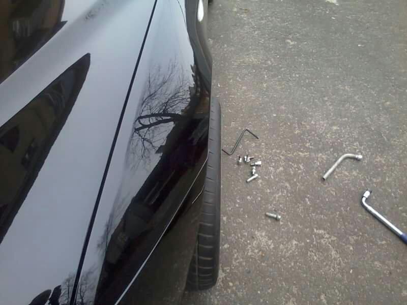

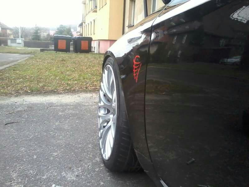

    Cytat Napisał DarkDevil Zobacz post
    Postanowiłem jeszcze raz przymierzyć w/w felgi abyście mogli ocenić jak to wygląda i doradzić czy tak może zostać... Nazwa:  225876d1491600719t-felgi_kola__159_brera_temat_ogolny-img_20170407_183907_hdr.jpg
Rozmiar:  2.5 KB Nazwa:  225877d1491600740t-felgi_kola__159_brera_temat_ogolny-img_20170407_183952_hdr.jpg
Rozmiar:  2.4 KB - seryjne zawieszenia + dystans 9mm. (Cały album: dropbox.com/sc/62kfc6l92r6lces/AAAWGeTE7w1nLD-Qx63jb3Epa)
    Będę wdzięczny za wszelkie opinie, a tym bardziej porady
    A jakie opony byście mi doradzili założyć do tych felg - TOMASON TN17 (8"x18" 5x110 ET35)? Standardowe 235/45? czy może coś węższego dla pewności aby nie wystawało za obrys auta?
