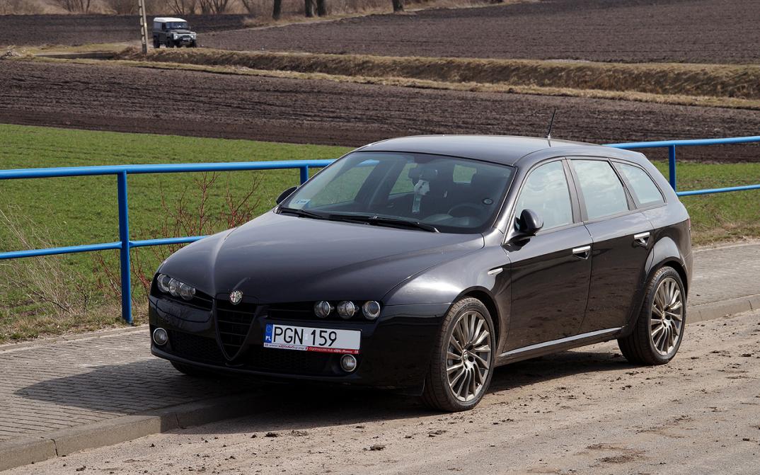

    Danianek, mam 7,5j z 225 z dystansami z kołnierzem 4x 15mm i wygląda to tak:
Nazwa:	DSC03718 kopia.jpg
Rozmiar:	141.2 KB
