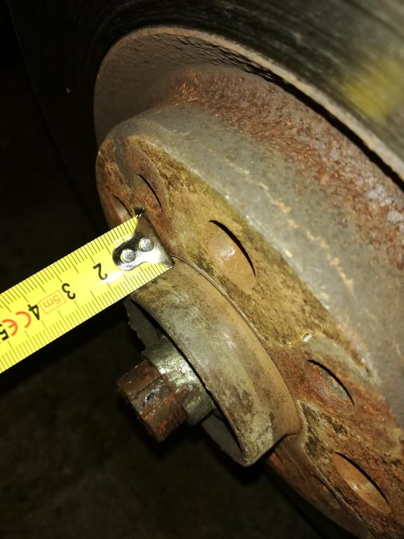

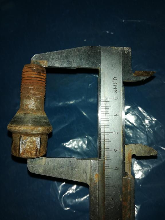

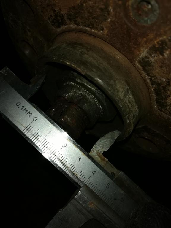

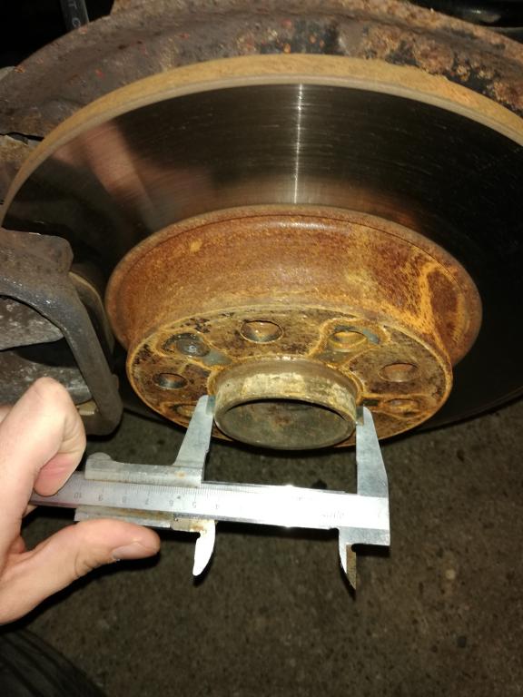

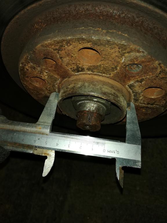

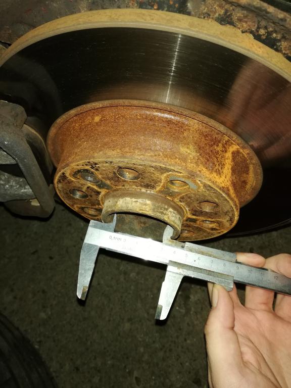

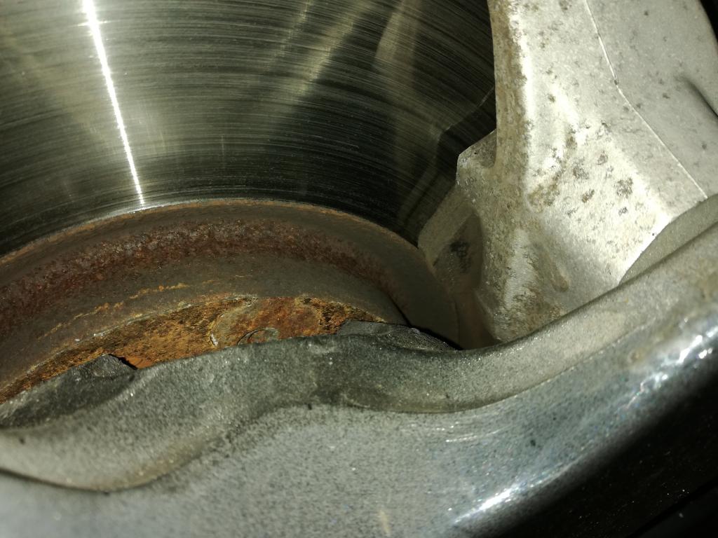

    Dzięki za odpowiedź.
    Średnio z czasem i dopiero teraz mogłem ściągnąć jeszcze raz koła i porobić zdjęcia.
    Innych felg już załatwiać bym nie chciał, chyba że nie pozostanie mi nic innego. Kupiłem felgi sugerując się specyfikacją podaną do mojego auta na oponeo, tym bardziej utwierdzał mnie fakt że felgi do tej pory jeździły na 159.
    Czy przy doborze dystansów będzie miało znaczenie że felga 17(lato) ma 7,5cala a 16(zima)ma 7cali.
    Założyłem na tył felgę i tam niema żadnego problemu. Pytanie jak będzie zachowywał się samochód jeżeli poszerzymy rozstaw kół na przedniej osi a na tylnej pozostanie standardowy.
    Czy powinienem założyć taki sam dystans z przodu jak i z tyłu?
    Poniżej jeszcze kilka zdjęć. Mam nadzieje że rozwieją już wszystkie niejasności jakie epsonix stawiałeś.
    Na jednym ze zdjęć pokazane jest w jaki sposób wspiera się ramie felgi na zacisku i mniej więcej ile brakuje aby felga została osadzona do końca.
    Czy mogę liczyć z Twojej strony na konkretne sugestie, co powinienem zrobić?

    Cytat Napisał smille Zobacz post
    Różnica szerokości na osiach typu 1cm czy coś takiego nie ma problemu, dlatego trzeba myśleć o założeniu dystansu. Ale dlaczego nie założyć na obie osie? Ja wiem, z tyłu jest mały zacisk i nie ma problemu z pasowaniem felgi, no jak już zakładać na jednej odi to też od razu na drugiej - auto będzie też ciut ładniej wyglądać.
    Wymiarów namierzyłeś kupę bezsensownych (zewnątrz centrowania wiadomo że w 159 jest tylko 65.1mm a wewnątrz to niepotrzebny pomiar), z resztą ze zdjęć niewiele widać co ta suwmiarka pokazuje.
    Nie znam dokładnych wymiarów w 159 piasty, ile dokładnie masz do początku fazy centrowania do piasty - tam jest pewnie z 14mm, nazwijmy ten wymiar X? Teraz jak wygląda fazowanie wewnątrz Twojej nowej felgi - na jaką głębokość nie będzie się stykać z centrowaniem piasty - nazwijmy to Y? X-Y=Z czyli odcinek na którym felga leży na centrowaniu. Z możesz zmniejszyć do nawet ok 6mm wg tego co tu wielu speców pisało na forum (z resztą nie tylko, w Giulii X ma 12mm a Y w ori fedze mojej 19" wyjątkowo dużo bo aż 7mm, czyli Z jest tylko 5 i tak to zrobili w fabryce, czyli musi być git).
    Teraz policz A= Z-6mm - to maksymalna grubość dystansu przelotowego bez kołnieża jaki możesz założyć żeby zostawić te 6mm centrowania. W sprzedaży najczęściej są 3 lub 5mm, podejdzie któryś? Ten który wybierzesz oznaczmy jako wymiar B.
    Dystanse możesz kupić jakieś polskie ze stopu aluminim PA6 - koszt z 60zł za 2 dystanse.
    Teraz sprawa śrub. Po pierwsze jakie masz gniazda w felgach, stożki pewnie (nie wiem czy robi się alu np z kulowymi), na wszelki wypadek się upewnij jak wygląda frez w nowej feldze?
    Teraz śruby. Masz mieć M14x1.5. Kupujesz śruby o parametrach 10.9 - w Polsce robią gdzieś, chyba Koelner, taka śruba kosztuje ok 3-4zł/szt na allegro. Co do długości to sprawdź ile śruby wystawały CI z ori felgi - zakładam że ze 12-14mm (śruba M14 do kół o ile pamietam powinna wkręcać się na minimum 8 obrotów żeby zapewnić odpowiednią wytrzymałość), nazwijmy to wymiar C? Teraz wrzuć taką śrubę do nowej felgi, zobacz ile wystaje (nazwijmy wymiar D), powiedzmy. Jak dokupisz dystans o grubości B, to będzie CI wystać tylko o D-B. To musisz kupić śruby dłuższe od oryginalnych o C-(D-B).
    Długość śruby przy zamawianiu nie mierzy się tak jak Ty to zrobiłeś z łbem, tylko samą część przed stożkiem. W niektórych śrubach ona jest nagwintowana do samego stożka, w innych częśc nie jest nagwintowana. Kup takie żeby to co wystawało z dystansu do piasty miało gwint (pewnie każda będzie pasować, ale tak na wszelki wypadek uczulam).
