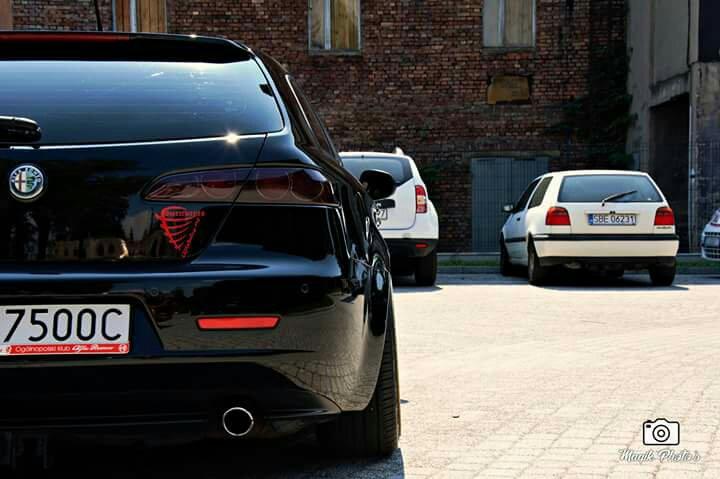

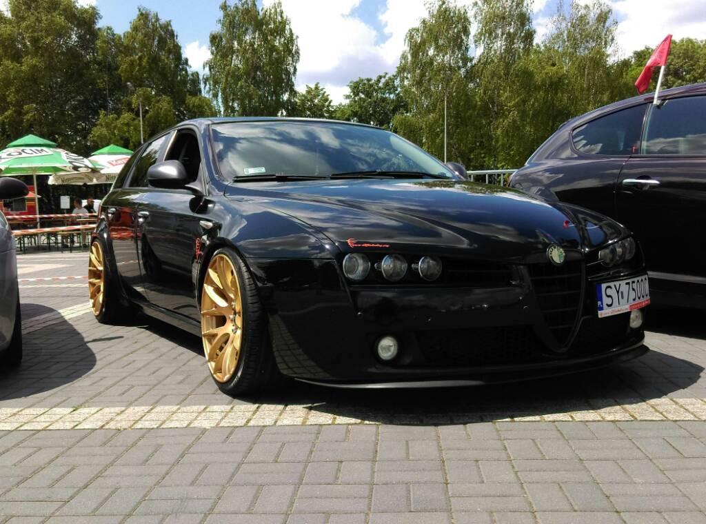

    Mam prośbę jakby ktoś mógł wrzucić fotę bądź doradzić, opona 235 40 19 j8,5 czy nie będzie zbyt balonowato, obecnie jest 235 35 ale powiem szczerze że trzeba mieć stalowe nerwy, ładnie wygląda, super się prowadzi na gwincie AP posadzona niżej o 15mm od serii TI tylko komfort troszkę chciałbym polepszyć .

    Komfortu wiele nie poprawisz. Ja tez mam AP i 235/35/19 lato na 9,5" felgach. Zime mam 235/45/18 i tu juz odczuwam. Ogólnie 235/40/19 to dedyk do 159 wiec raczej zle nie bedzie.

    a powiedz jak 9,5" na przodzie z taka opona się sprawuje, trzyma się to dobrze przy obniżeniu na AP? bo jak posadziłem ją na65mm to przód 8,5" wiadomo niema regulacji kątów i przy dużej prędkości podczas hamowania nie było zbytnio przyczepności na lekko nie równym asfalcie, no i oponę jechało pięknie od wewnętrznej

    Opony wcina ale mimo ,że 159 to czołg i raczej nie rakieta to udało mi sie kilka razy to rozpędzić na autostradzie do 220/230 i z trakcją byłem mile zaskoczony na łukach autostrady gdzie goniłem się z A7 ,które w owych zakretach wymiekało . Co do hamowania to wsadzone mam duże Brembo i predzej sie klocki gotują jak traci przyczepność. Najlepsze ,że właśnie ze względu na cięcie opon od srodka kupiłem na próbę chinczyki i złego słowa nie powiem ( A7 raczej była na jakichś konkretach a przed Gliwicami na A1 goscia w łuku przy 230km/h wyniosło z lewego i spanikował . Tu pewnie role odegrało zawieszenie sztywniejsze no ale opona utrzymała auto w łuku idealnie ). Mi osobiscie taki lekki negatyw sie podoba tymbardzej że przy Brembo do tych felg potrzebuje 2cm dystansu i dzieki temu koło spokojnie sie chowa w nadkolu .
