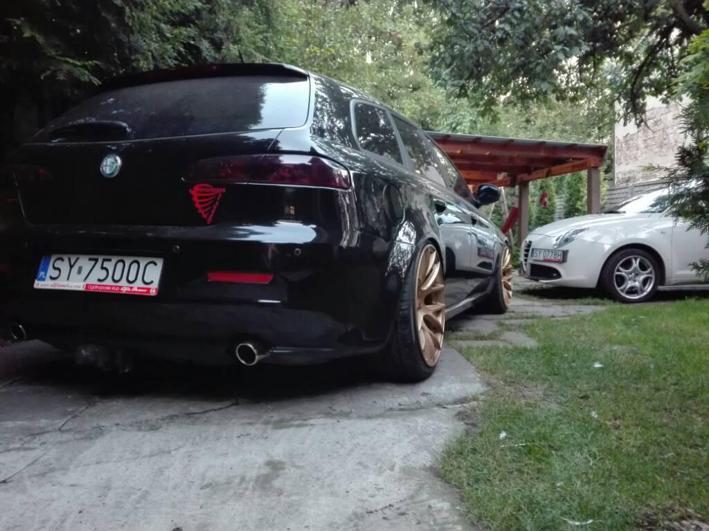

    Masz 8,5"? Jakie opony. Ja mam na tyle aktualnie przy ET35 5mm ale felga 9,5"czyli ponad 1cm bardziej wystajaca . Mialem 8mm dystans ale przy oponie 235/35/19 haczyło o łączenie zderzaka z błotnikiem i szmate nadkola. Jak felgi zostaną bo nie kupie innych to ten sezon roluje ranty, przerabiam mocowanie zderzaka i wejdzie na tył z 15mm . U ciebie jeżeli nie masz opony szerszej niz felga to możesz ładować te 10mm ale.... nie zrobisz tego bo fizycznie jest to trochę utrudnione. Mianowicie: felgi ori mają mocno fazowany otwor centrujacy. Jak zakladałem ori nawet 18" czy 10" z Giulii to juz mi nie złapało centrowania przy 8mm dystansie. Ponoc ledwo łapie 7mm. Na 5mm złapało mi normalnie. I teraz albo dajesz powiedzmy do tych 7mm albo musisz dać powyzej 15mm gdzie dystans bedzie z pierscieniem centrujacym i złapie otwór felgi a znowu 15mm na tyle może być bieda ( zależnie od opony ) bo na 8,5"nie ma czym naciagu robić ( szerokosci opon ) .

    Jak masz felgi nie ori to wtedy otwor centrujacy jest prawie bez fazy a nawet jak ma to zazwyczaj wiekszy gdzie wtedy zakladasz pierscien centrujacy i felga złapie nawet 2mm wystajacej piasty.

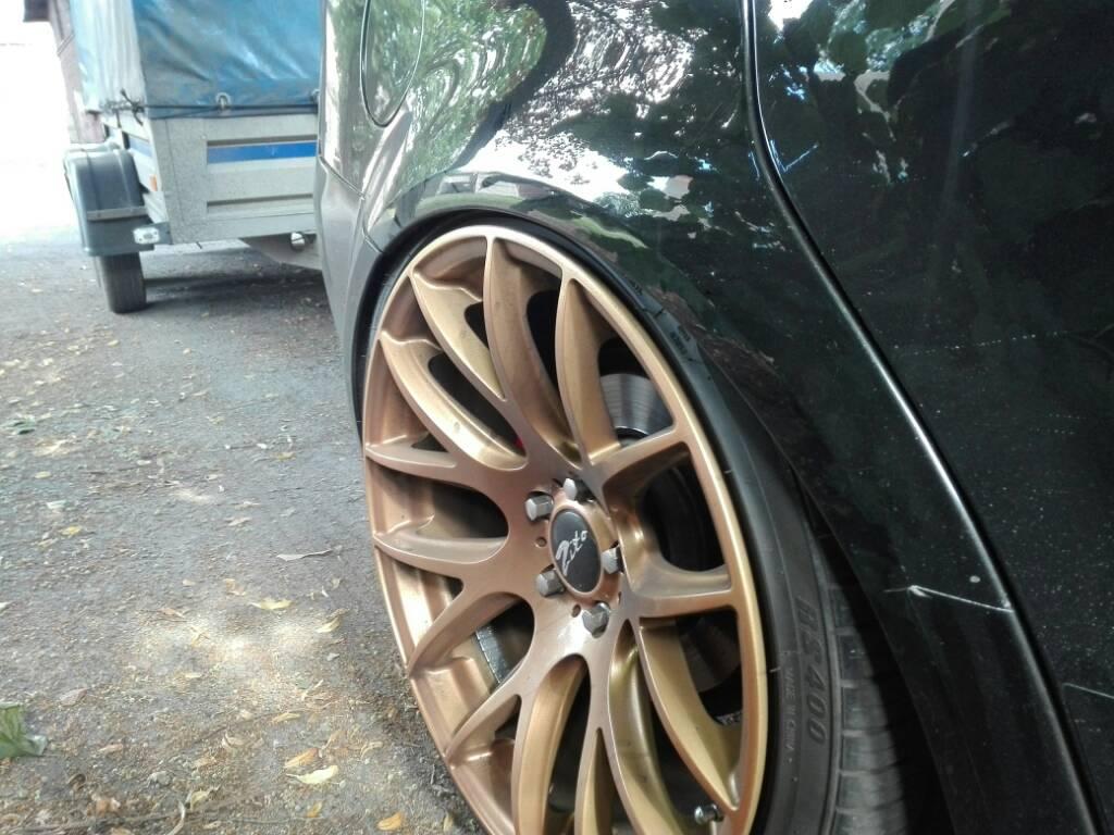

    Tak mam 8.5 i opony 225 40 kurcze to lipa bo nie wiem co robić,czyli 10 mm odpada a 15mm będzie za dużo,jak miałem ori TI i dystans 15 plus kołnierz to z kompletem pasażerów przycierało w zakrętach. Wyciąłem trochę tej szmaty na łączeniu ze zderzakiem i było ok ale TI to inna szerokość i inne et więc teraz już sam niewiem, dawać 5mm to w zasadzie bez różnicy,kurcze kusi to 15mm ale jak będzie lipa? Poniżej zdjęcie poglądowe,sam zobacz że aż się prosi.

    Ale zaraz skoro Ty masz na tyle 5mm a Twoja felga to 9.5 czyli tak jak mowisz wystaje o 1cm bardziej niż moja 8.5 a 5mm plus 1 cm daje nam 15mm więc skoro Tobie nic nie przyciera to jest szansa że i u mnie 15 mm też powinno siąść? czy poprostu zakłamuje rzeczywistość?

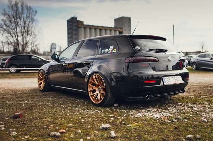

    3,984
    Patryczos miał 19/8 ET41 z oponą 225/40/19 i tez mu obcierało o szmate z 15mm . Potem zrobił z niego 13mm ale nie zmieścił ori piasty w dystansie wiec deczko zeszlifowalismy piaste i weszło te 13mm. Wiec patrząc ze felge masz szerszą i ET jeszcze 7mm bardziej do zewnątrz to wątpię. Jakbys miał blisko to bysmy poprzymierzali. Na tyle jest najwiekszy problem z tym łączeniem zderzka i błotnika. Jak u mnie felga chowała sie na 1mm pod blotnik to tam obcierało mocno. Przerobiłem te łaczenie trochę i już jest lepiej ale będę z tym walczył. Teraz nawet jak siedzi jak na foto to nic nie obciera
