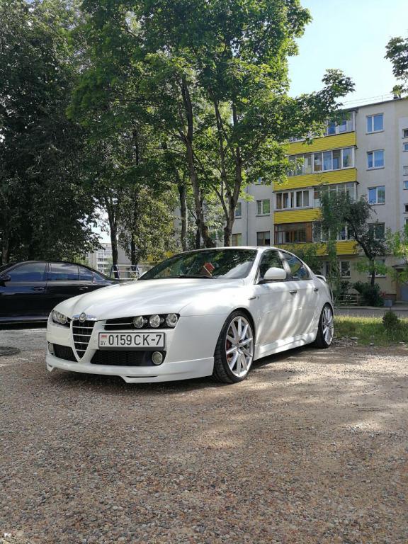

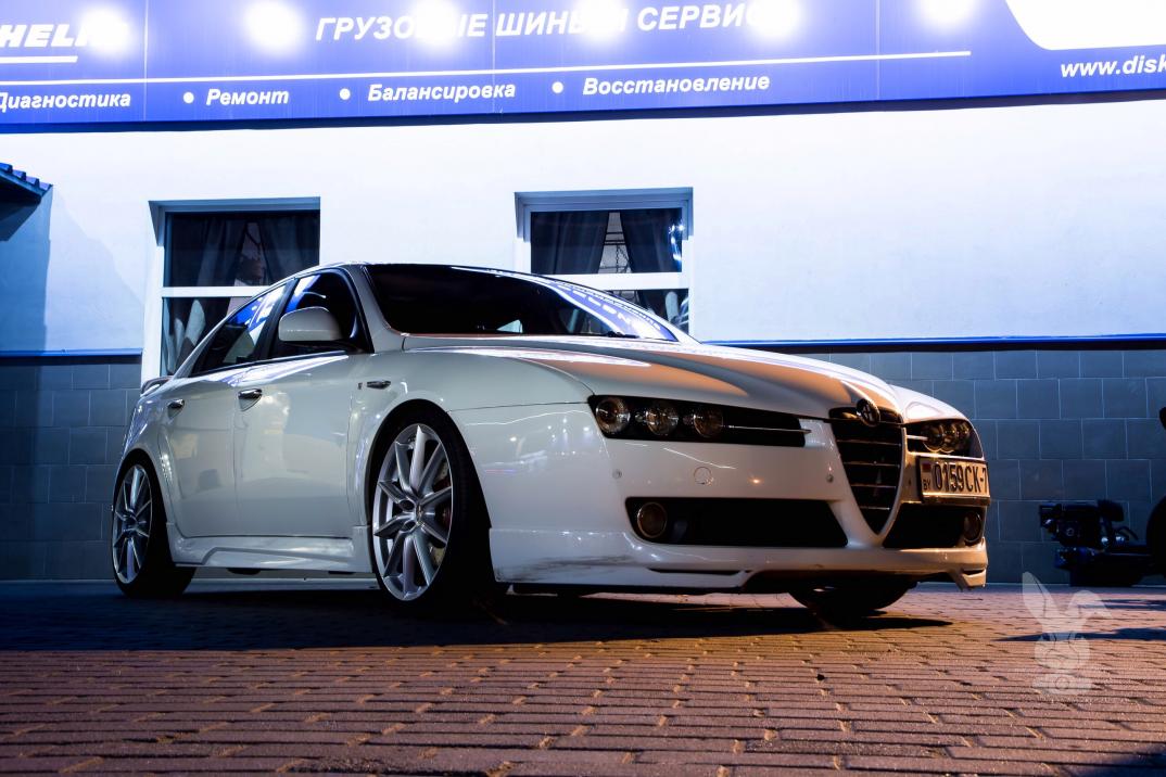

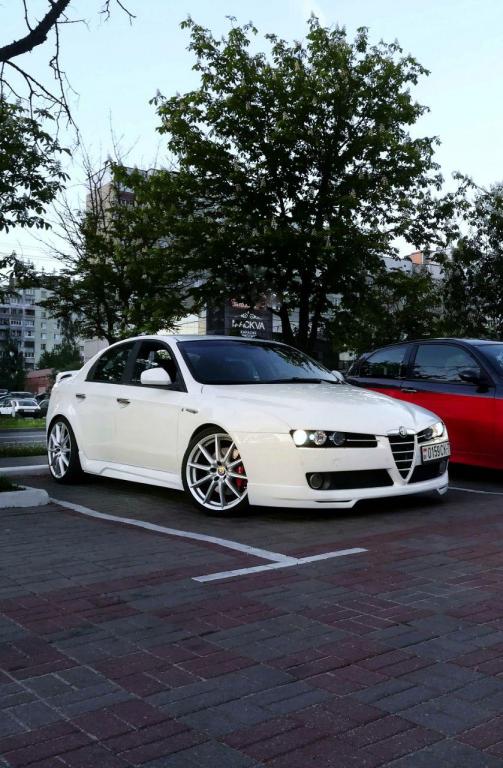

  7. #11707
    07 2018
    AR159 2.2JTS SS
    2
    Felgi Ti 19x8 ET41
    wheel spacers 16mm
    Tyres 235\35\19 Triangle TH201
    H&R -30\35mm
Nazwa:	photo_2019-06-22_21-15-36.jpg
Rozmiar:	116.8 KB
ID:	260625Kliknij obrazek, aby uzyskać większą wersję
Nazwa:	photo_2019-05-20_20-37-22.jpg
Rozmiar:	79.6 KB
ID:	260626Kliknij obrazek, aby uzyskać większą wersję
Nazwa:	IMG_20190424_152457_999.jpg
Rozmiar:	106.9 KB
