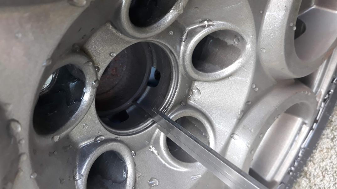

    Użytkownik Rowerzysta Avatar mc007
    07 2010
    Chorzów
    159 1.9 q-tronic
    323
    Cytat Napisał Nazar Zobacz post
    Przyloz koło i zobacz czy nie ma luzow na centrowaniu gora/dół. Z tego co pamietam to 7mm łapie ledwo ale głowy se nie dam uciąć.
    Wysłane z mojego ALE-L21 przy użyciu Tapatalka
    Wracam z tematem.
    Jak pisałem wcześniej, eibachy 16mm na przodzie nie powodowały już drgań, pozostało rozprawić się z tyłem.
    Sprzedawca przyjął też 8mki i oddał kasę. Zakupiłem z motoryzacyjnej pasji dystanse 5mm. Po założeniu przejechałem się pod domem i do 140/h wszystko wydawało się ok.
    Dopiero przy okazji rozpędzenia na autostradzie w licznikowe >140 wibracje wróciły Są słabsze niż wcześniej ale nadal nie do zaakceptowania.
    Zmierzyłem suwmiarką, jaki jest dystans od krawędzi na feldze gdzie wchodzi dekielek do centrowania.
Nazwa:	20190809_143033.jpg
Rozmiar:	71.1 KB
    Na przodzie 30mm na tyle 31mm.
    I ten 1 mm przy tej feldze powoduje, że centrowanie nie jest idealne. Wychodzi na to, że idealne byłyby bez centrowania dystanse 4mm
    Spróbuję jeszcze ponownie osadzić felgę, może uda się do zrobić równo i nie będzie nic odczuwalne podczas jazdy.
    Poza tym co ciekawe, to delikatne niewycentrowanie powoduje u mnie piszczenie tylnych hamulców przy hamowaniu z prędkości miejskich.
    czyli jestes na granicy, tez niezbyt dobrze. przeginacie panowie - dajcie 2mm mniej i bedzie przynajmniej jakis margines - wiele na wygladzie nie stracicie a bedzie znacznie bezpieczniej.
    Dystanse to dla mnie nowy temat, uczę się. Przed zakupem czytałem wielokrotnie tematy na forum. Wszędzie zalecane na start to 16mm przód, 8 mm tył, nikt nie miał takich problemów więc nie spodziewałem się ich u siebie. Felgi też wydawałoby się dosyć popularne/oryginały.
    Ale masz racje, można było więcej pomierzyć przy zakładaniu ich u siebie.
