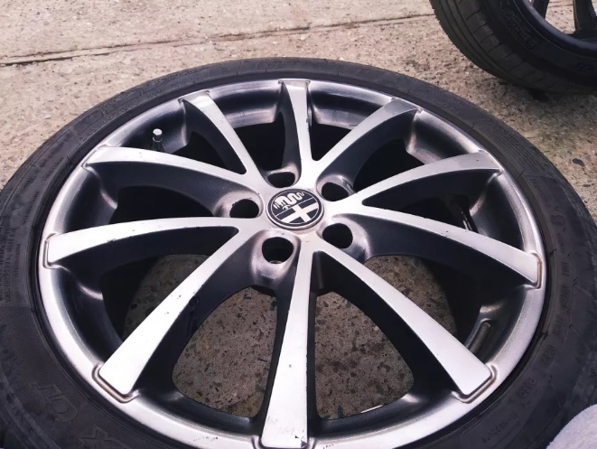

    Czy do 1.8 mpi z brembo 330mm wejdą 18stki z oponami 245/40?
    ktoś wie co to za felga? jakie ma et? sprzedający miał je w Giulietta

    Cytat Napisał thrillco Zobacz post
Nazwa:	felgi.jpg
Rozmiar:	122.1 KB
    To Borbet LV. Miały różne ET i szerokości. Nie ma możliwości zrobić Ci zdjęcia oznaczeń?
    Do 1,8 normalnie by weszły. Ale wątpię czy Brembo zmieści się w tej feldze.
    Cytat Napisał Czarny_28 Zobacz post
    Belferek, a co myślisz o tych z Giulii? I podejdzie to bez dystansu czy nie? Jakie musi być ET?
    Chodzi Ci o te ze zdjęcia z Brerą?
    Jeśli one pasują do Giulii i Giulietty z Brembo bez dystansu (Widziałem Giulię z dużym Brembo i tymi felgami) to do 159 też powinny. Chyba, że będą to jakieś repliki z innym ET.
    Oryginał to 8x18 i ET 33.
