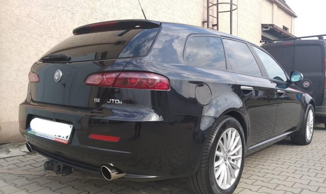

    cześć, powiedzcie mi jak to jest z nie standardowymi rozmiarami.
    do alfy sugerowane sa rozmiary : 205/55 R16; 225/35 R20; 225/50 R17; 235/40 R19; 235/45 R18
    a jak wyglada sprawa jesli chcialbym zalozyc 18 225 45 ? jak wyglada to podczas przegladu? i co najwazniejsze np przy wypadku/ OC ?

    Ja w żadnym aucie nie mam rozmiaru z instrukcji . Opony mają swoje indeksy i raczej to jest ważne . W żadnym aucie nie miałem problemów z przeglądem bo auta sprawne . Druga sprawa ,że dedykowane rozmiary z instrukcji Alfy to śmiech na sali bo srednica 205/55/16 do 235/40/19 to jest kosmos . Bliżej oponie 225/45/18 do średnicy koła ,która mniej więcej przekłada się na prędkość zgodną z GPS ( 235/45/18 jest bardzo blisko ) . Taka opowiastka - dwa lata temu pojechałem tak zglebioną Alfą 159 na oponie 235/35/19 ,że diagnosta wjeżdżając na rolki urwał mi dwie tylne śruby mocujące dolną osłone silnika . Rok później jak zobaczył auto to gada do mnie ,żebym ja wjechał na rolki bo on się boi ,że znowu coś narobi . Jako ,że auto stało jeszcze niżej to położyło się brzuchem na kafelkach . Podchodzi uczen do majtra diagnosty i gada : " Jak mam sprawdzić hamulce jak auto leży na podłodze? " . Majster siedzi z boku auta i woła ucznia do siebie : " Synek popatrz przez te koła na te heble na przodzie . Jak ty naciśniesz hamulec to cie może wystrzelić przez bramę wyjazdową , weź niech przejedzie na trzepaki i sprawdz czy ma wahacze jak należy " . Autentyk . Może śmieszne ale fakt taki ,że to są też ludzie i jak widzą ,że w aucie nie ma druciarstwa to co ma się czepiać opon ,które mają swoją nośność i jak nie jest przekroczona to jest ok .Co do wypadków i odszkodowań to uważam ,że podstawą jest stosowanie się do indeksów . Dla przykładu stara Alfa GTV miała opony metryczne w oryginale . Skąd teraz byś wziął takie opony ? Auto kolekcjonerskie na złom? Są przeliczniki opon , sugerowane szerokości pod dany model auta bo rozumie problem ze strony ubezpieczalni jakbyś przydzwonił na 4 dojazdówkach na aucie albo do 159 założyłbyś opony 175 Kliknij obrazek, aby uzyskać większą wersję

    Nazar no ladnie sie rozpisales, ale mamy Twoje zdanie, co do 100% pewnosci to bede musial zadzwonic do ubezpieczalni, ciekawy jestem bo teraz na przegladzie gosciu spisywal numerki z opon, drugi raz jak podjade tam na warsztat to sie dopytam :*
    a jeszcze zapytam Ciebie, ta alfa na zdjeciu to ile jest obnizona ??

    O jakies 60/70mm . Opona 235/35/19
