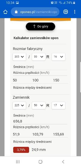

    Witam, aktualnie mam zamontowane oryginalne alufelgi (już zmęczone) 16" w moim 159 wagon, planuje wymianę opon na całoroczne i przy okazji myślałem o wymianie felg na 17". Mam pytanie odnośnie prześwitu, aktualnie mam zainstalowane opony 205/55 na tych 16" i często się zdarza, że prześwit jest za mały i na koleinach czy też nierównościach auto haczy dołem. Czy zmiana opon i felg na 17", opony 225/50 (nie idę w 18" gdyż cena gra sporą rolę) pomoże coś w tym wypadku? Idę w rozmiar zgodny z manualem Alfy.
    24,9mm różnicy

    Cytat Napisał active87 Zobacz post
    24,9mm różnicy
    Patrząc na te liczbę to różnica jest spora. Chyba się przekonałem

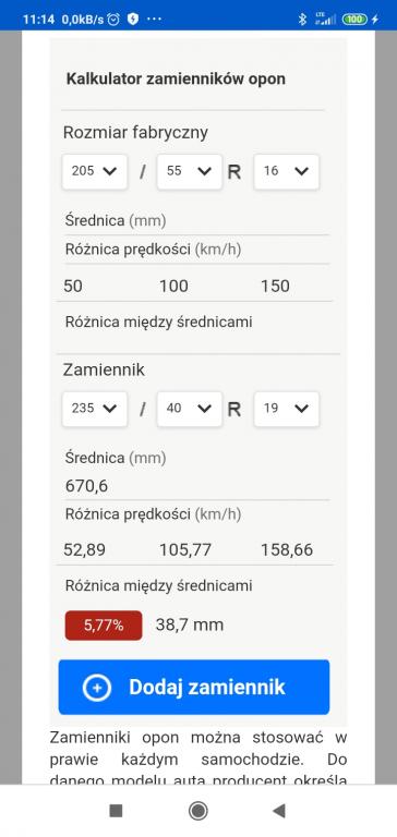

    Czyli przechodzac na 235/40/19 mamy prawie 4 cm wyżej ale obniżając eibachem jest niecały 1cm wyżej. To w zimie chyba na 205/55/16 przy eibachu będzie troszkę tragedia

    Będzie gleba

    Cytat Napisał magil Zobacz post
    Będzie gleba
    Oj muszę się chyba za 17 rozgladac
