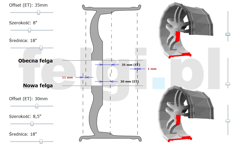

    Faktycznie ja mam ET 30, tyle że felge 8,5cala a nie 8 jak wszyscy.
    Nawiązując jako przykład do porównania mojej felgi ET30 8,5J do ET35 8J róznica polega na tym że na samym ET moje wysunięte są na zewnatrz o 5mm. Jeżeli chodzi o szerokość felgi to dodaje mi to jeszcze 6mm na zewnątrz czyli razem 11mm bardziej wysunięta od ET35 8J. Więc ta felga z dystansem 10mm jest o 1mm bardzej schowana w nadkolu od ET30 8,5J.
    Biorąc pod uwagę jako przykład felgę ET35 8J, to felga takiej szerokośći miała by u mnie ET24. Więc szerokość felgi ma bardzo duże znaczenie.

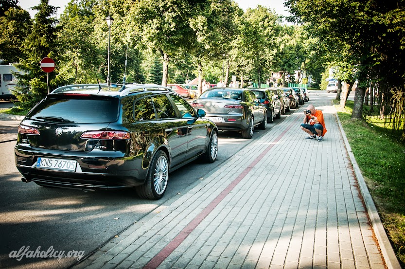

    18" ET35 8,5J
    Foto kiepskie ale tak to wygląda:

    Na pierwszym zdjęciu 3 samochody dalej stoi Bella LukeMazur
