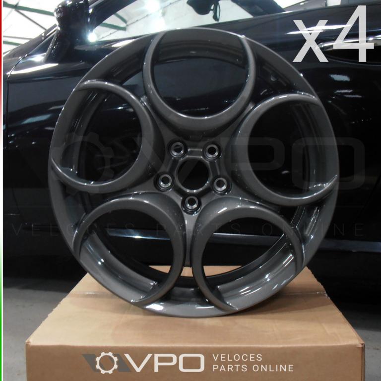

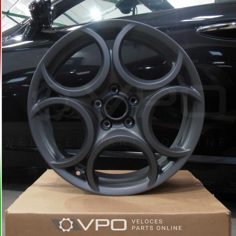

    Jaką nazwe ma kolor tych felg od Giulli ?
    Które do czarnego TI ? Kliknij obrazek, aby uzyskać większą wersję

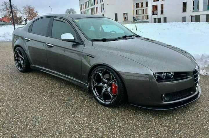

    Moim zdaniem lepsze pierwsze, bardziej w połysku. Mniej więcej coś takiego wyjdzie:

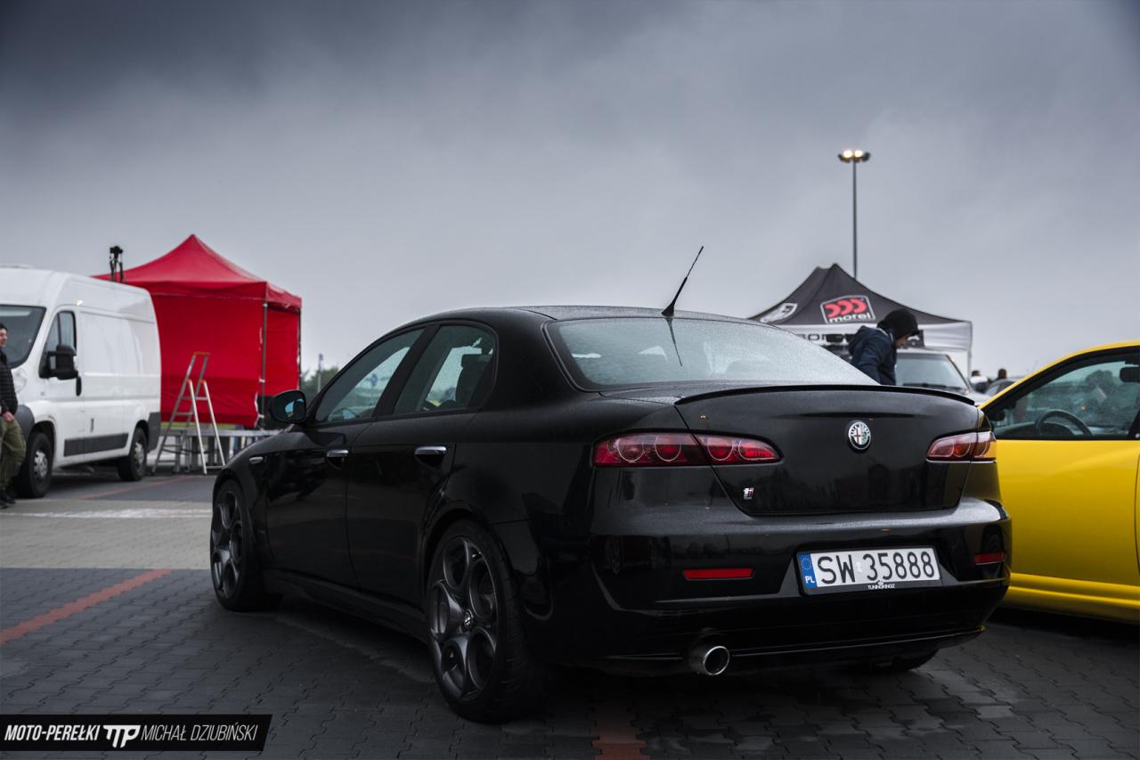

    Masz dystanse?

    Na tej 159 na przodzie jest 20mm a na tyle 13mm po lekkiej modyfikacji piasty

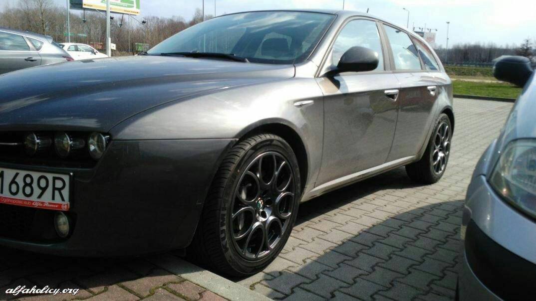

    Jaka jest szerokosc opony na tym zdjeciu? 225/45/18 czy 235/45/18.To jest Felga 18 i 8''?.
    Tu akurat jest 235/45/18 felga ma 18/8 ET41
