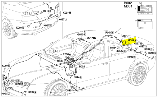

    Wiązka z przodu przechodzi od belki, wchodzi w grubą wiązkę wraz z reflektorami (nad filtrem powietrza), a stamtąd leci górą nadkola za zbiornikiem płynu wspomagania i ucieka przy tabliczce znamionowej.
    Tu masz schemat:
