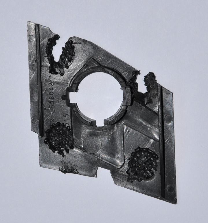

    Aby wymontować dysze trzeba zdjąć zderzak. Dysze wpinane są w plastikowy uchwyt z którego bez uszkodzenia (uchwytu) trudno je wyciągnąć.
Nazwa:	DSC_1875.jpg
Rozmiar:	58.4 KB
