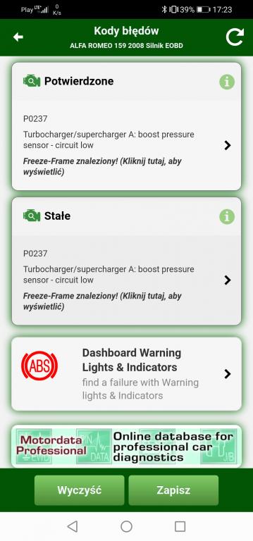

    Właśnie straciłem chyba już cierpliwość do tego samochodu, polatałem jeszcze chwilkę po dodaniu filmiku z posta wyżej i przy jeździe 140km/h pedał gazu przycisnąłem do podłogi i wyskoczył błąd p0237
    Dodam jeszcze link do loga z programu MotorData OBD.
    drive.google.com/folderview?id=1sUCWrBPEDHVOD6LOl6LeQgvB-KMTDG-3
    Jakieś pomysły?
    I jeszcze jeden film jak turbo się zachowuje przy osiągnięciu 140km/h, a następnie wciśnięcie gazu na maxa w podłogę (oczywiście tak się zachowywał przed błędem) :
    youtu.be/6EUDIPmvmYM

    Pierwsza rzecz to sprawdzenie szczelności dolotu bo ewidentnie spada ćiśnienie doładowania. P0237 to już efekt źle zregenerowanego turbo.
    https://youtu.be/QYziV6PdlR0 tu zobacz jak samemu tanio sprawdzić szczelność.
