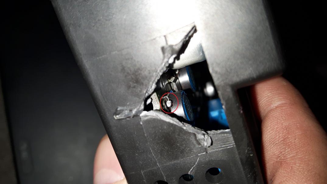

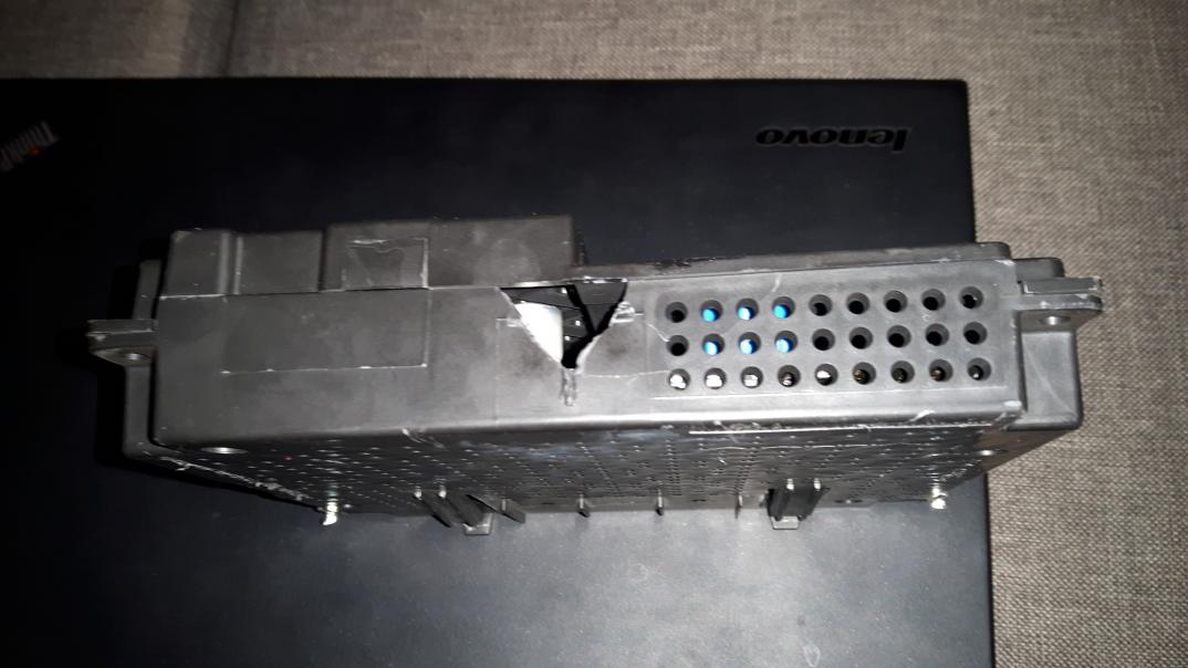

    No i problem się rozwiązał - uszkodzona centralka Blue&Me.
    Po odłączeniu centralki - i wyłączeniu jej w MES licznik przestaje migać.
    Ale widać, że jakiś magik już przy niej grzebał ... ;(
Nazwa:	20170204_170053.jpg

    i chyba wbił się czymś w ten "rezystor" czy jak to nazwać, bo tak to wygląda:

  6. #36

    Cytat Napisał maly_777 Zobacz post
    Nie ma to wpływu na przejście osiowania. Można sobie ustawić dowolne wartości.
    Może akurat w tych parametrach nie ma znaczenie, chociaż parę miesięcy temu pomagałem koledze Pawelek_S dołożyć B&M, nie pamiętam co dokładnie nie tak ustawił w Proxi, ale nie chciało mu przejść osiowanie przy złym ustawieniu. Dopiero jak ustawił tak jak mu powiedziałem, to poszło. Moja wiedza to tylko skromne doświadczenie z dokładania i pomocy w tym paru innym osobom. Wiem (czytałem gdzieś na forum) że też były problemy w starszych MESach, chyba poniżej 1.cośtam.
    Cytat Napisał MaTe Zobacz post

    Nie wiem czy próbować naprawiać, czy może lepiej wychaczyć jakąś tanio (rozrzut na alledrogo jest najczęściej duży, te z Media można kupić zarówno za 100zł jak i 500, więc pewnie trzeba jakiś czas polować na okazję).
    Zamienniki dobierz sobie z ePerem (poprzednie i następne kompatybilne dla Twojej obecnej), sprawdź też czy ta co masz odpowiada Twojemu autu - może ktoś coś już kombinował.
