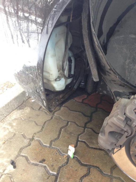

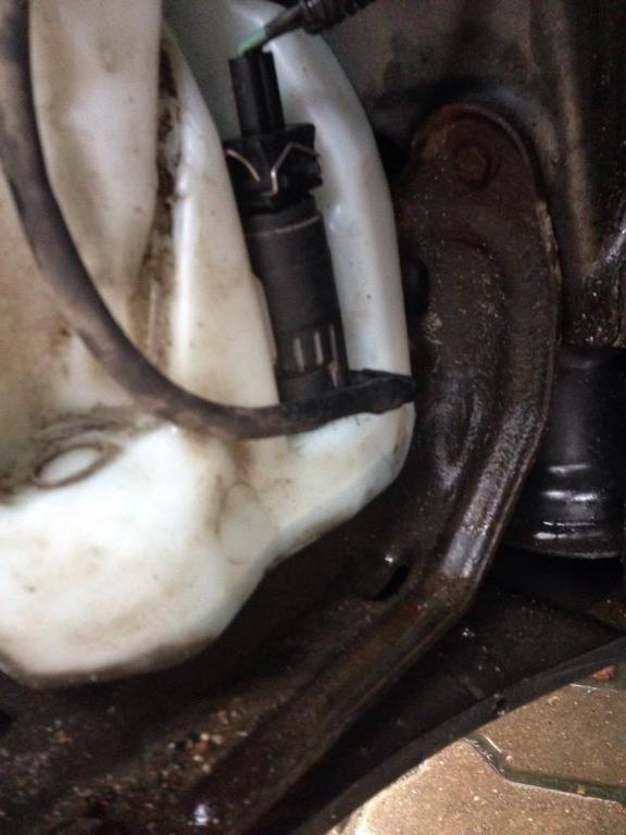

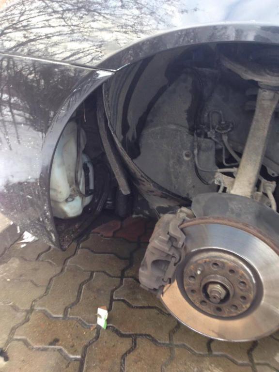

    Czesc mialem ten sam problem co kolega. Wiec moge sie podzielic informacja na ten temat. Najlepiej zdjac kolo od kierowcy jest lepszy dostep do nadkola. Odkrecasz 4 sroby z dolu nadkola przy zderzaku przednim i za nimi masz juz zbiorniczek z pompka spryskiwacza.
