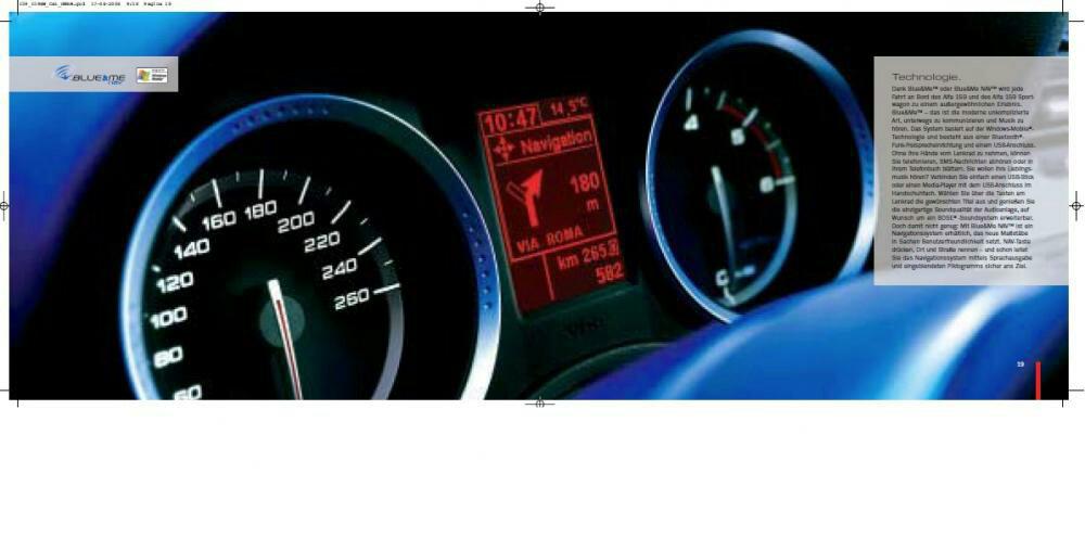

    Co do tej nawigacji to wygląda ona tak:
