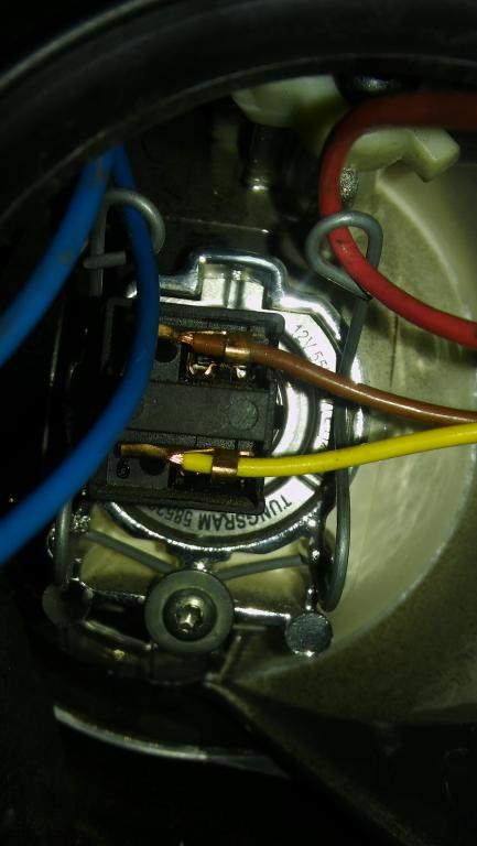

    może wina odbłyśnika? ja 2 dni temu założyłem na długie tungsramy 120% i jestem zadowolony, albo faktycznie jakaś podróba
    a odnośnie męczenia się z włożeniem h7 na światła drogowe to załączam mój patent:
    - przed odpięciem drucików w te zakończenia drucików (uszy) wciągnąć kawałek starego kabla (dwa osobno jeden w jedno ucho, drugi w drugie) i jesteśmy w domu! Wystarczy pociągnąć za te kabelki i druciki się zwolnią -> zmieniamy żarówkę -> wkładamy w miejsce powrotne i ciągle mając "uszy" uwiązane kabelkami montujemy druciki na miejscu, robimy zdj czy są na swoim miejscu i jak tak to wyciągamy pomocnicze kabelki. Ot i cała filozofia dla lepszego zobrazowania zdjęcie załączam poniżej (kabelki niebieski i czerwony to właśnie te pomocnicze kabelki) pozdrawiam
