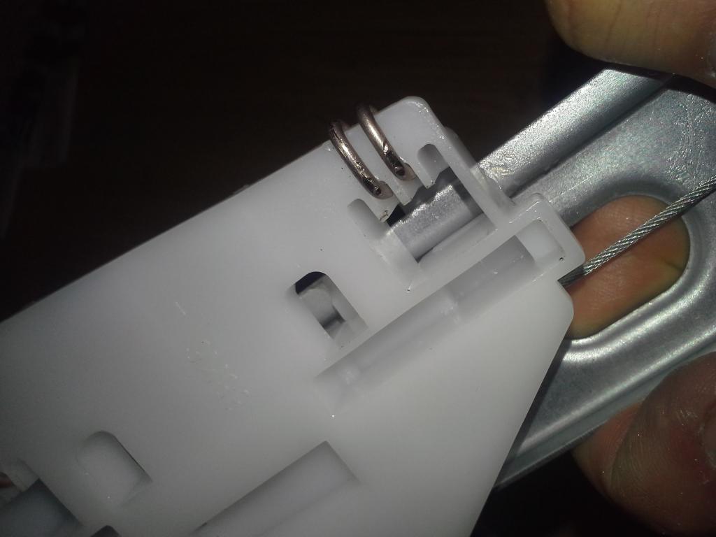

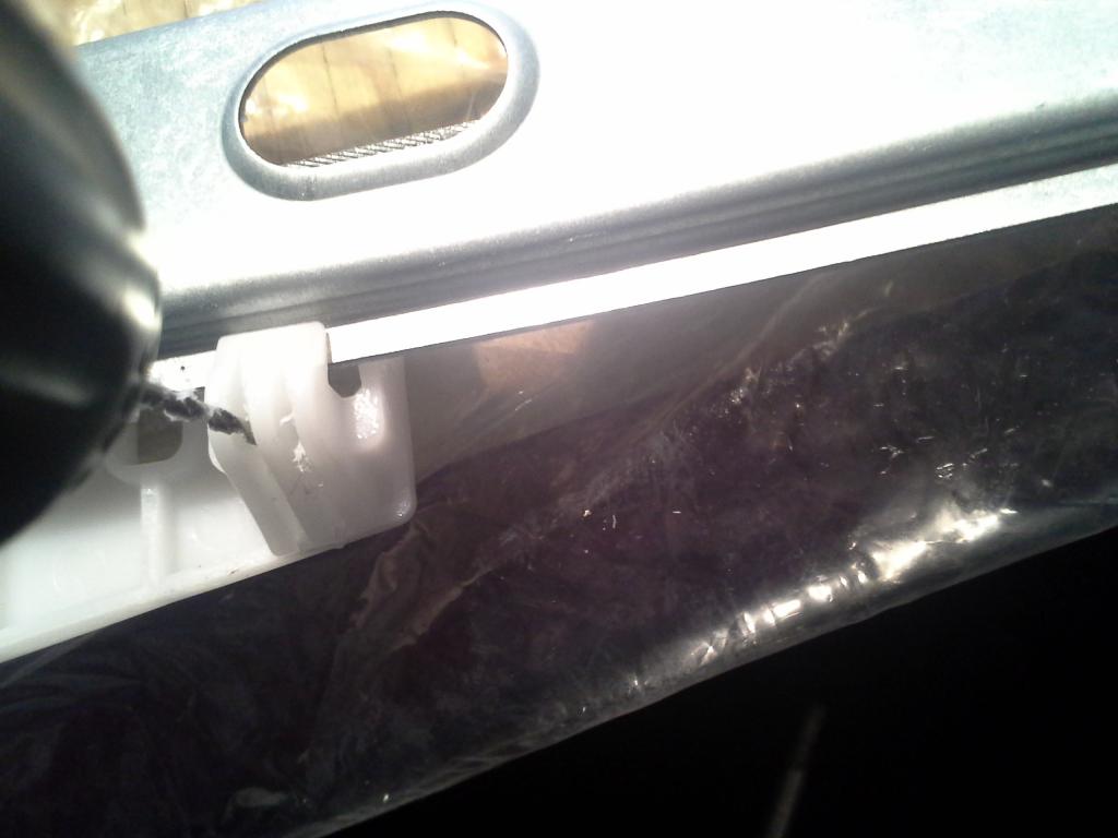

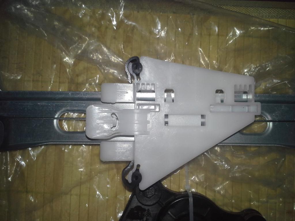

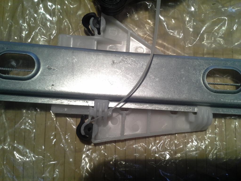

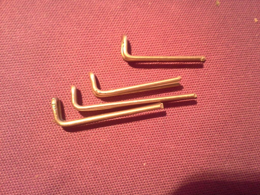

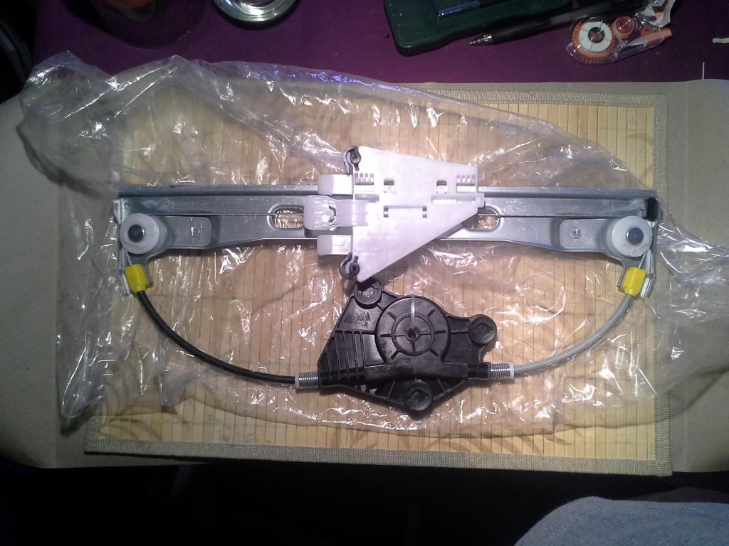

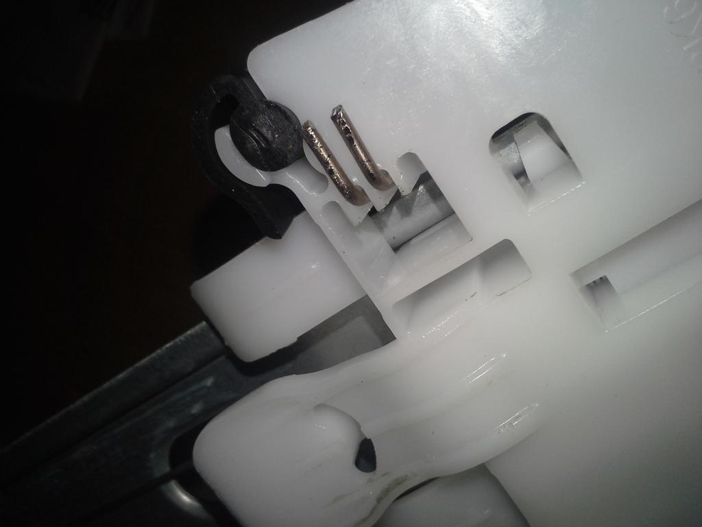

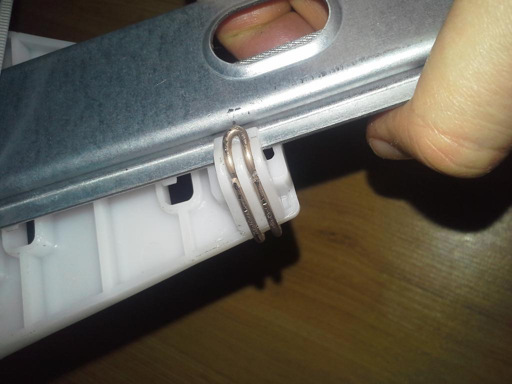

ID:	224340 Zamontowałem nowe mechanizmy tylnych szyb. Postanowiłem ząbki, które chodzą po szynach wzmocnić drutem 2.0mm. Bo one często po pewnym czasie pękają i cały mechanizm się psuje.
