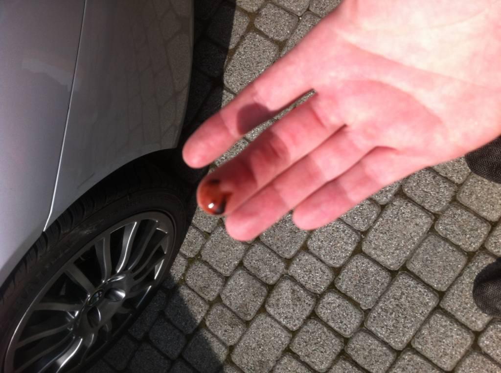

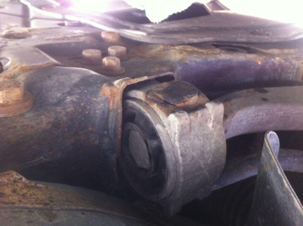

Panowie pomóżcie:)kapie z tulejki wachacza,dol tulejki mokry góra sucha,maglownica sucha,pod gumami sucho,gdyby cieklo w gumach bylby olej,nigdzie niewidac wycieku,siedzimy w kanale auto odpalone zero wycieku,tylko dół tulejki mokry ,nigdzie wiecej,poradzcie gdzie szukac jak ?czary?od gory patrzac nic,od dolu tylko dól tulejki
Czy czasem nie kapie ci z dolnej tylnej tulejki? Jeśli tak to podobno jest to tuleja z poduszką olejową. Może z niej dlatego kapie?
Dziękuję Ci bardzo.potwierdziles słowa mojego mechanika.jestem juz spokojniejszy.dzieki.szkoda ze kupiłem juz magiel:)

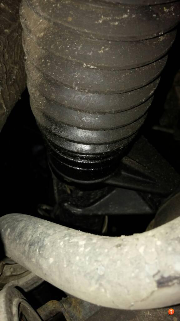

Witam,Czy jest możliwość samodzielnej wymiany uszczelnienia w miejscu gdzie z magla wychodzi kolumna kierownicza ? Widoczne na foto :) No i czy da się dostać taką pojedynczą uszczelkę ?
