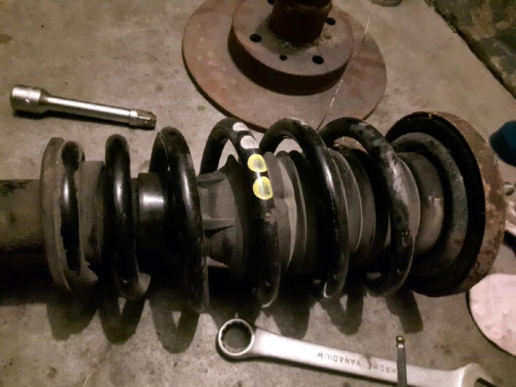

    Przyszło i na mnie Przy 190k pękł kawałek sprężyna z przodu - w zasadzie w ogóle tego nie odczuwałem, wyszło na badaniu diagnostycznym.
    Czy ktoś rozszyfrował oznaczenie kropek na sprężynach do 159?
    W mojej 159 SW 1.9 JTDm (150km) siedzi takie coś (dwie białe + dwie żółte kropki). Wg epera 50515158 lub 50515159.
Nazwa:	6087.jpg
Rozmiar:	87.4 KB
    Jaki zamiennik wybrać? Czytałem tutaj na forum, że tych oznaczeń było kilkanaście więc zdaję sobie sprawę, że zamienniki będą raczej uniwersalne i odczucia na pewno się zmienią.

    mam taką samą sprężyne oryginalną, sprawną do sprzedania z mojej alfy...Ja u siebie zmieniłem na Kayaby i po wymianie auto prowadziło się gorzej niż na starych z jedną ukruszoną na samym końcu...
    Jak można założyć jedna sprężynę i to jeszcze z używki? Jeden gość wziął odemnie bo się upierał to mu sprzedałem (też mam 1szt) to mechanik mu kazała z nią spadać. Tłumaczyłem mu to samo ale chciał przyjanuszowac
