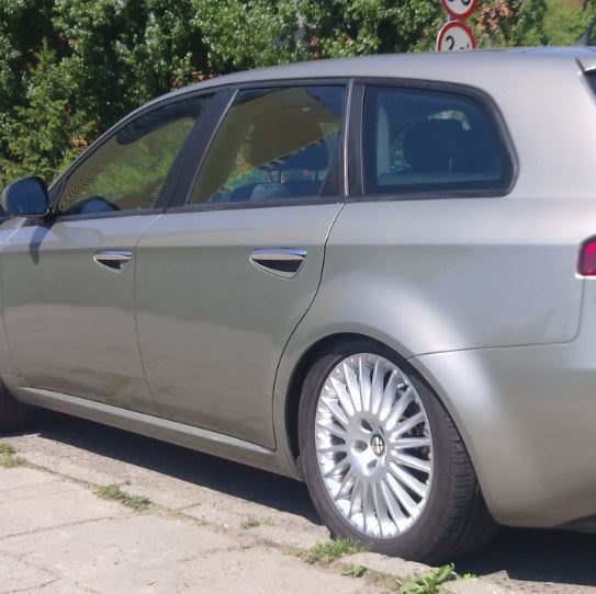

    159 SW TI JTDm 16V BIANCO GHIACCIO 07.2008
    2
    axel83 ja mam komplet używanych za 200zł.
    Przednie od TI a tył prawie nowy Eibach.
    Autko siądzie Ci niżej jakieś 30mm.

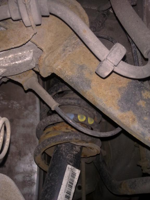

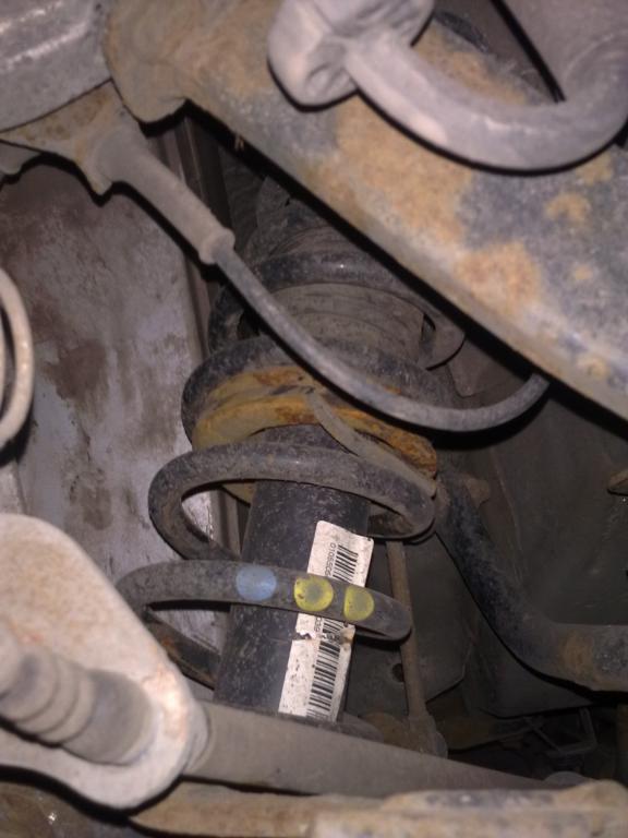

    U mnie pękł prawy tył i nie było nic widać, wyszło to przez przypadek bo zaczęło "coś" skrzypieć czasami na większych dziurach i dopiero na kanale okazało się, że pęknięta sprężyna ocierała o amortyzator. Ale przez to że pęknięcie było na ostatnim zwoju, auto wysokościowo i w prowadzeniu wyglądało normalnie.
    Ale dla potomnych, podam swój przykład żeby inni nie mieli tego problemu. Mianowicie mechanior sprawdził mi oznaczenie sprężyny jako dwie żólte i jedna zielona kropka. Obdzowniłem większość sklepów z częściami do Alfy (te polecane na forum także) i nikt nie miał ani nowej ani używanej sprężyny z takim oznaczniem.
    W końcu kupiłem po VINie w ASO, komplet chyba 600 czy 700 zł i jak przyszły to okazało się, że mają dwie żółte, jedną zieloną i jedną niebieską kropkę. Po demontażu mojej oznaczenie było to samo tylko mechanik "nie dojrzał" tej niebieskiej kropki, przez co przepłaciłem na ori :/
