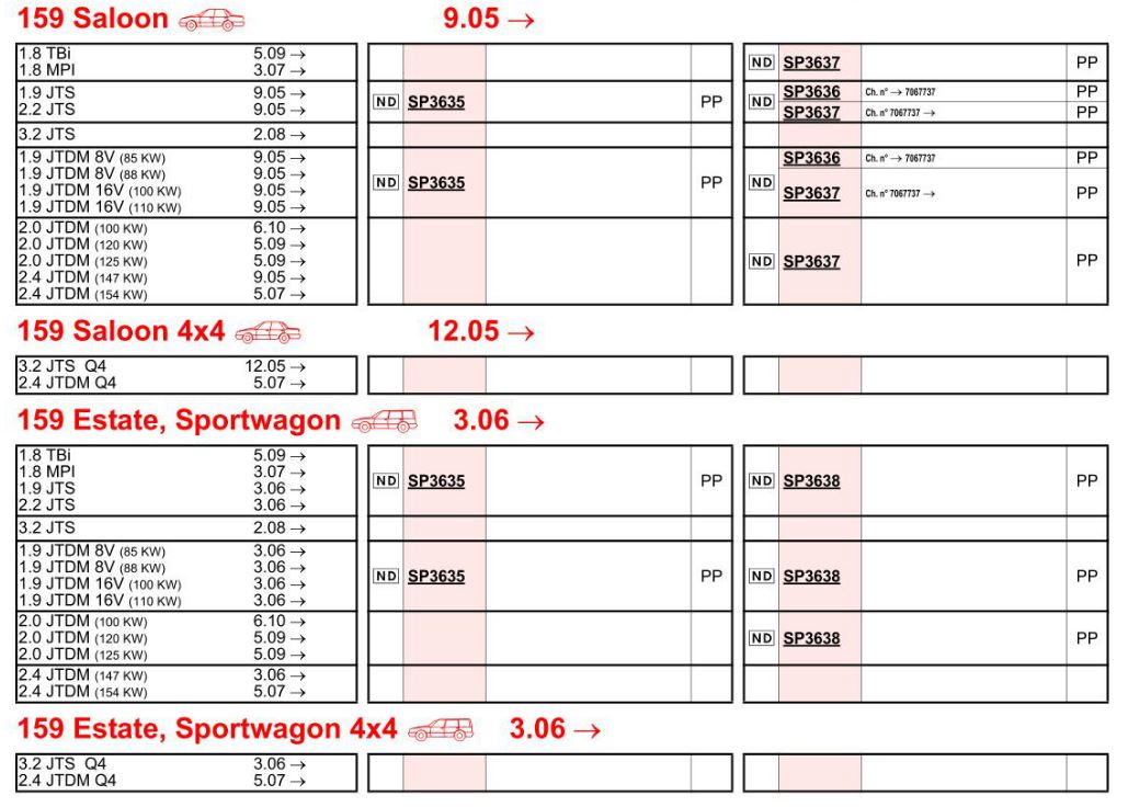

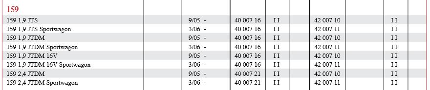

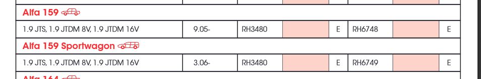

    Szybki przegląd katalogów i co widzimy. Zarówno KYB, Monroe jak i Lesjofors produkują trzy typy sprężyn do 159:
    – 1 rodzaj na przód
    – 2 rodzaje na tył (SW i sedan) – choć w przypadku Monroe to dodatkowo coś się pozmieniało na tyle w sedanie w zależności od rocznika
    KYB i Lesjofors podpisują, że to są sprężyny do 1.9 JTS, 1.9 JTDm 8v i 1.9 JTDm 16v
    Monroe podaje, że te sprężyny pasują też do 2.2 JTS.
    Nie ma zamienników do 1.8 MPi, 1.75 TBi, 3.2, 2.0 i 2.4 u żadnego producenta. Ups. Do 2.4 są Lesjofors, tzn. tył podają, że jest taki sam jak w 1.9, a różni się przód.
    Montaż sprężyn z 1.9 do 2.2 to pewne ryzyko, ale skoro Monroe twierdzi, że podejdą to można próbować podjąć ryzyko.
    KYB:
Nazwa:	kyb.JPG
Rozmiar:	33.2 KB
    Lesjfors:
Nazwa:	lesjofors.JPG
Rozmiar:	38.6 KB
    Monroe:
Nazwa:	monroe.JPG
Rozmiar:	136.1 KB
    Oczywiście trzeba dodać, że uniwersalne sprężyny zamienniki nie będą w pełni identyczne do tych, które były oryginalnie. Alfa oryginalnie miała kilkadziesiąt sprężyn w 159 i często różne sprężyny były montowane w autach z tym samym silnikiem, ale innym wyposażeniem (np. ciężki szyberdach i bogate wyposażenie potrzebuje twardszych sprężyn niż podstawowa wersja). O TI już nie wspominam, bo to inna para kaloszy.
