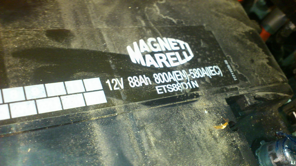

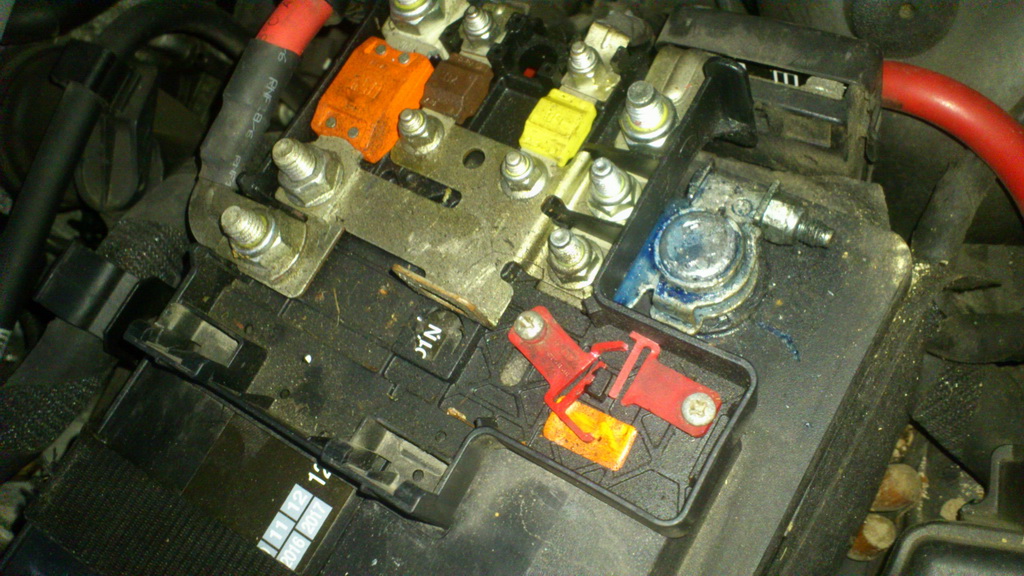

    Witam. Z racji, że dzisiaj padł mi akumulator muszę kupić nowy, lecz nie wiem jaki.
    Parametry starego akumulatora
    Natomiast na nim przykręcona jest jakaś płyta z bezpiecznikami
    Doradźcie mi jaki akumulator mam kupić, żeby samochodzik ładnie palił w zimę i na dodatek te bezpieczniki nie przeszkadzały w zamontowaniu
