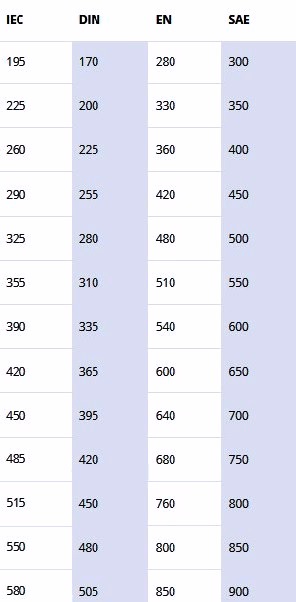

Problem jest chociażby taki, że nawet ASO do końca nie wie, jaki akumulator powinien być w danym egzemplarzu 159 ;) Z VIN to nie wynika.
u mnie VIn w eperze zaweza do 60Ah , 640 A...POjemnosc troche mala , ale prad rozruchu jest ok
