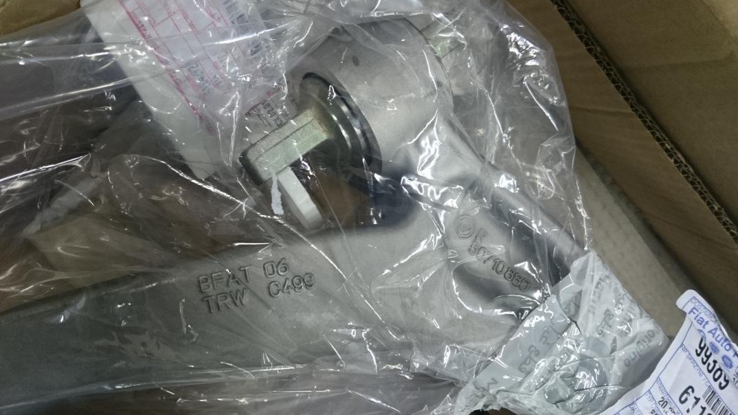

    Tzn są takie same jak te sprzedawane przez ASO po 1500 PLN za jeden ? To by się opłacało kupić nawet na zapas , nie wiadomo jak długo u tych Litwinów będą dostępne...

    U mnie do rocznika 2006 pasowały idealnie, wczoraj zakładałem.
    U mnie również pasowały idealnie. Mechanik dalej nie wierzy, że udało mi się kupić komplet za cenę jednego.
    Poniżej zdjęcia etykietek z wahaczy od Litwinów, to jest dokładnie to samo co w detalu w ASO za ~1500 zł:

    Inna sprawa, że miałem ofertę z jednego ASO na te wahacze po 1000-1200 zł, więc ta cena z ASO ma po prostu dużą marżę.

    Cytat Napisał jahu Zobacz post
    Mój mechanik też ostatnio wyrwal po 900zł ori.
