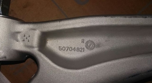

    czy wahacz ten ze zdjęcia według Was jest oryginalny ?:
Nazwa:	wah02.jpg
Rozmiar:	59.7 KB

  8. #708
    07 2012
    LHR
    Bravo T-jet, Chevy TB
    13,164
    Nie widać dokładnie symboli, ale to prawdopodobne.

    Użytkownik Świeżak Avatar alflg
    06 2013
    Łódź
    Alfa Romeo 159 SportWagon 1.9 JTDm 150 km 2006r CHIP 180 km 401 nm
    160
    Cytat Napisał magil Zobacz post
    wstawiłem dokładniejsze , czy na cukierku nie jest dziwnie wykrzywiona część?

    01 2012
    Wolsztyn
    159 SW 2.4 JTD Q-Tronic
    1,472
    Cytat Napisał alflg Zobacz post
    Tak. Na 1000% to orginalny wahacz
