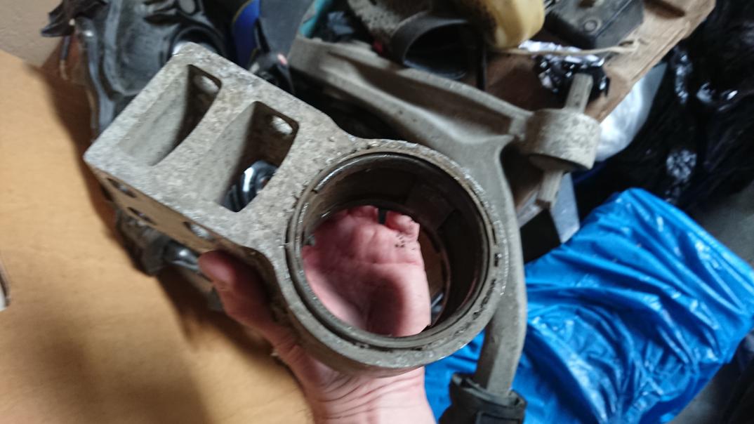

    Ku przestrodze, rekordzista kaskader co mi ostatnio odesłał swoje wahacze po zdemontowaniu

    Ja przekulałem się już na wahaczach dolnych od kolegi jasio79 40kkm i wszystko ok. Mam nadzieje że jak padną górne to jasio79 też regeneruje .

    Ja od Jasia mam dwa dolne i jeden górny i powiem szczerze że po 40tys km są sztywnością jak nowe.

    Koledzy podepne sie pod temat zeby nie zakladac nowego.Zaczelo mi cos postukiwac z prawej strony z przodu auta tak jakby koncowka drazka albo wachacz gorny.Z lewej strony tez dziwny dzwiek jakby sprezyna byla zlamana ale nie, jest cala.Z lewej strony niedawno wymianialem wahacz gorny i zaczal troche skrzeczec i wydaje mi sie ze on jest winowajca tego dzwieku chyba ze sie myle to naprowadzcie.Podjechalem na stacje diagnostyczna na szarpaki i ku mojemu zdziwieniu wszystko sztywne ale zaczalem meczyc diagnoste zeby przetrzepal jeszcze raz na wszystkie mozliwe strony i okazalo sie ze jak szarpal kolem przod tyl to bylo widac zerwana gume na dolnym prawym wahaczu na tej tulei mocowanej do sanek.Powiedzcie czy taki gluchy dzwiek jakby wybitej koncowki drazka moze dawac ta tuleja?Z gory dzieki za odpowiedz
