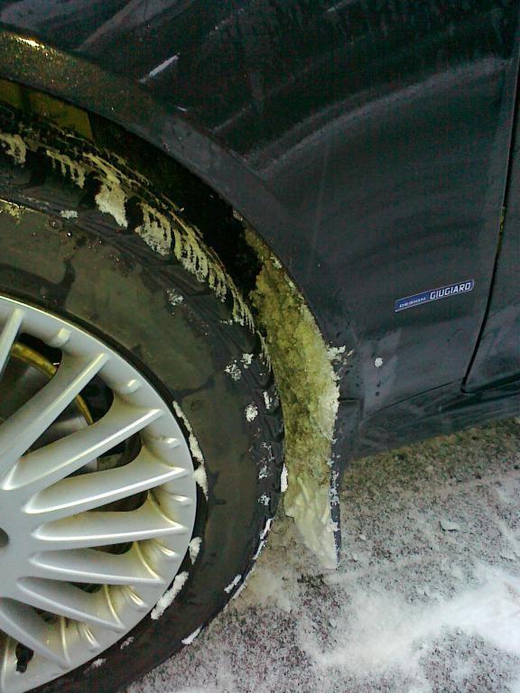

    Wodzu
    No i chwilę temu rozebrali mi wojewódzką drogę, narazie 18 km bez asfaltu, po kamyczkach. Chyba wykrakałem sobie ostatnim postem.
    W związku z tym faktem zakupiłem chlapacze na przód. Oryginały. Po doprowadzeniu błotników do pożądku, zdarte do gołej blachy, wziąłem się za montaż. W sumie godzinka ze zdejmowaniem kół. Można to zrobić bez ściągania kół, tylko trzeba mieć mały wkrętak elektryczny. Wygląd, nawet spoko, już się przyzwyczaiłem. No i błotnik nie jest obijany, a i tylne drzwi zostały uratowane, bo zaczynało to źle wyglądać

    Użytkownik Pirat drogowy
    02 2012
    Szczecin
    Alfa Romeo 159 Q-tronic SW JTDM 2008 była jest Lexus GS
    216
    A gdzie kolega kupował chlapacze i ile kosztowały? Ja są mocowane te oryginały?

    Lukas-Galway
    Oryginalne montujesz za pomoca metalowych spinek. Zero wiercenia. Zero wkrecania.

    Użytkownik Dwusuwowiec Avatar pablo83_05
    08 2012
    WROCŁAW I OKOLICE
    ALFA ROMEO 159 1.9 150KM 2008, AR GTV 2.0 TS SPORTIVA
    145
    Witam
    Właśnie skończyłem montować chlapacze na przednią oś , miałem już dosyć błota aż po same klamki . Chlapacze są z allegro za około 60 zł i według mojej oceny rewelacyjna jokość/wykonanie/szybki montaż do ceny . Całość montowałem na przednią oś około godziny. Tylnych nie zakładam ale uwaga bo w zestawie są 4 szt i nie są opisane które na przód a które na tył - ja się pomyliłem i musiałem spędzić kolejną godzinę na zamianę .
