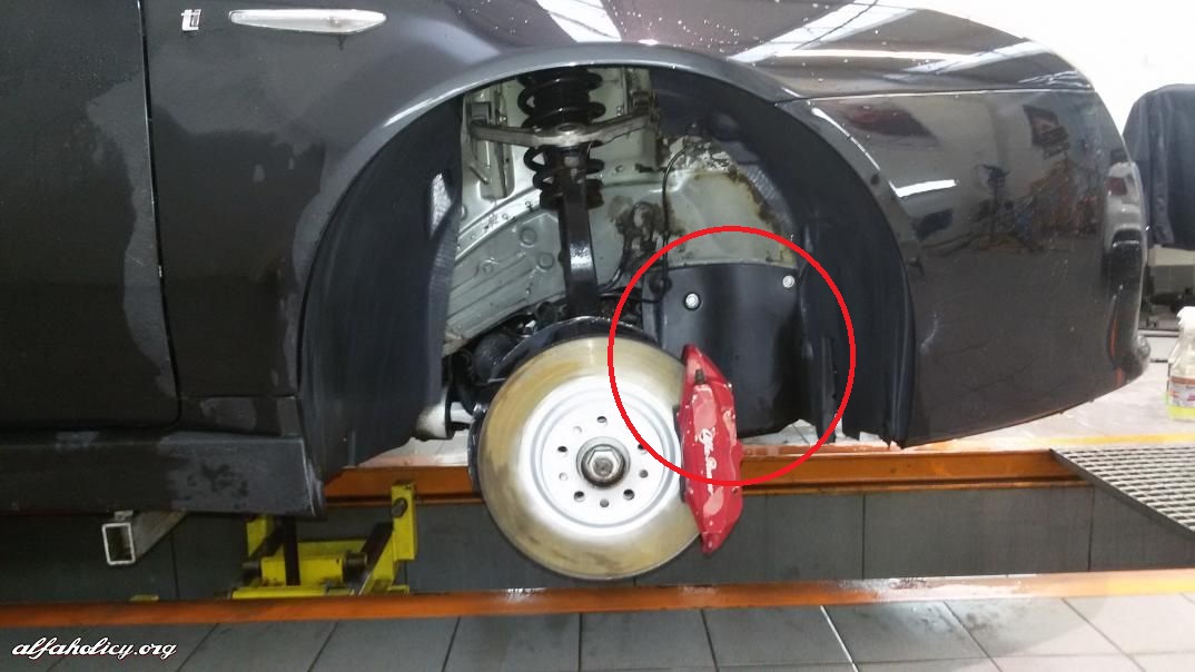

Szukam elementu nadkola zaznaczonego na zdjęciu na czerwono.
Ktoś zna numer albo jakiś link gdzie moge to dostać?
U mnie tego elementu brakuje, a przy wymianie paska wielorowkowego okazało się, że był w stanie fatalnym i podejrzewam, że winowajcą może być brak tego elementu nadkola i cała woda która leci w pasek
