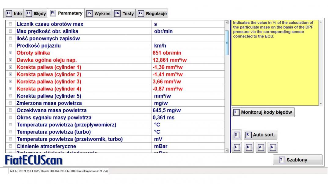

    A jak wyglądają korekty wtrysków? Zobacz na zimnym i po rozgrzaniu.

    Czyli chyba wtrysk 3 mocno leje. Potrafił nawet dojść pod 5mm. Ale to może być powodem aż takiej pracy silnika?

    Podjedz gdzieś sprawdzić kompresje. Jeśli będzie ok to wtrysk/wtryski do regeneracji. Próbowałeś dolewać olej 2T ? Zawsze jakaś szansa że poprawi korekty.

    Akurat dolewanie oleju 2t to dobry pomysł - smaruje i czyści układ wtryskowy - poczytaj jest temat w dziale ogólnym
    Na twoim miejscu bardziej bym się obawiał braku kompresji na 3 cylindrze dlatego podlewa mocno paliwem żeby wyrównać ciśnienie.

    zamień wtryski miejscami. Jeżeli korekta pójdzie za wtryskiem tzn że przytarta końcówka wtrysku. Jeżeli zostanie to coś z kompresją
