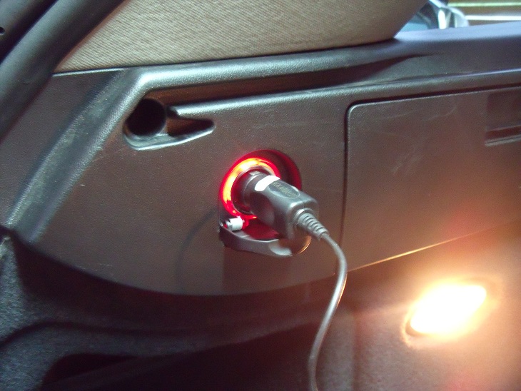

    Chciałem sobie założyć gniazdo 12V w bagażniku i kupiłem sobie takie w ASO nr częsci 156045474. I niestety zonk, gniazdo owszem jest ale bez plastiku i korka, samo metalowe gniazdo. Wg ePera na obrazku jest ten plastik, więc nie wiem czy dostałem wybrakowane gniazdo czy jest sprzedawane tak jak dostałem. Może ktoś zakładał sobie gniazdo i je kupował albo zna numer części tego plastiku?

    a wiązke z kostką masz? czy dorabiałeś kabelki?

    jeszcze dokładnie nie sprawdziłem, ale chyba będzie trzeba rzeźbić

    aktualizacja: okazało się, że był błąd w fabryce i po kilku tygodniach dostałem wreszcie kompletne gniazdo pasujące idealnie. Niestety kabli nie było i musiałem ciągnąc prąd spod kanapy.
    A oto efekt:

    Jak pociągnąłeś instalację, do czego się podpiąłeś? Też chcę sobie zrobić gniazdo w bagażniku ale nie bardzo wiem gdzie się podłączyć i którędy poprowadzić kable nie rozwalając plastików przy okazji.

    pod kanapą jest wiązka od sterownika szyb elektrycznych, grube kable i w nie się wlutowałem. Kostkę do zapalniczki miałem od seicento. Masa była przy nadkolu. Trzeba demontować wszystkie plastiki z lewej strony bagażnika, ale nie jest źle pod warunkiem, że zdemontujesz najpierw kanapę.
