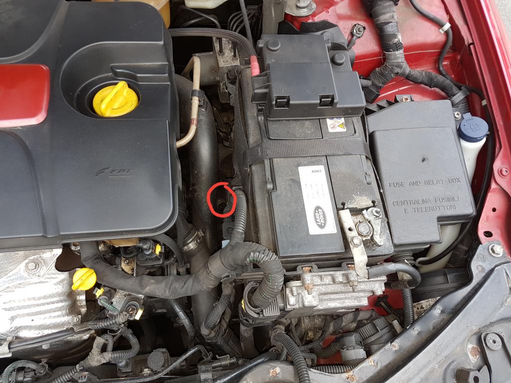

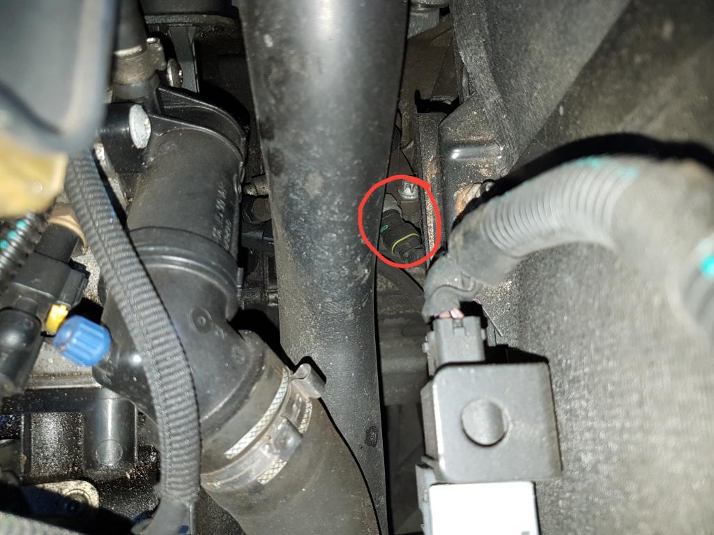

    Nie mam przez jakiś czas dostępu do laptopa a na smartfona nie da rady ściągnąć eLearn. Poszperałem trochę pod maską. Czy to ten czujnik?

    Chyba tak. Jak wykręcisz akumulator oraz podstawkę, to będziesz miał idealny dostęp do czujnika cofania.
    Przy okazji - jak już będziesz miał zdjętą podstawkę akumulatora, przeprowadź regulację linek lewarka (bardzo prosta operacja - a znając życie, nikt wcześniej tego u Ciebie nie robił. Procedura jest banalna i opisana na forum).
