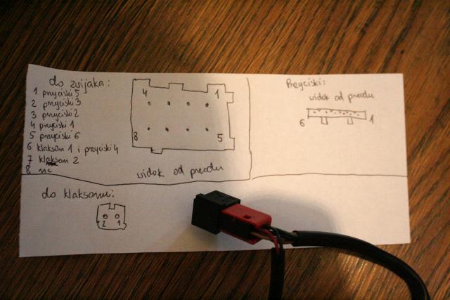

    Ponieważ ostatnio dodawałem multifunkcję do swojej kierownicy, podzielę się kilkoma uwagami:
    - potwierdzam, że w zwijaku znajdowały się odpowiednie przewody (rocznik 2007)
    - trzeba było tylko wymienić wiązkę w samej kierownicy, bo nie miała odgałęzienia do multifunkcji - odchodziły tylko dwa przewody do klaksonu. Kupiłem całą kierownicę z multifunkcją, wymieniłem wiązkę i sprzedaję kierownicę w wersji podstawowej. Natomiast jeśli ktoś chce, można dorobić wiązkę samemu - kwestia dobrania odpowiedniej wtyczki. Powinno się coś znaleźć w sklepie z elementami elektronicznymi.
    - rzecz najważniejsza - nie udało mi się znaleźć w eLearnie rozpiski przewodów wewnątrz kierownicy, więc zrobiłem to samemu - poniżej wklejam moje radosne notatki - może komuś się przyda i pozwoli zaoszczędzić na kupnie całej kierownicy:

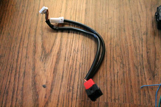

    i cała wiązka:
    Rozumiem, że do sterowania przyciskami muszę mieć taką samą wiązkę jak na zdjęciach. W przypadku braku muszę dołożyć tylko taką wiązkę.
    Czy wymiana polega na wypięciu starej i podłączeniu nowej tylko? I większej filozofii nie ma. Ew. proxy ale to już jest jasne.

    Tak wystarczy taka wiązka, nie trzeba ciągnąć żadnych kabli do radia ani nic z tych rzeczy. Wpinasz wiązkę tą co na zdjęciu i wszystko działa. Sam byłem zdziwiony że to takie proste
