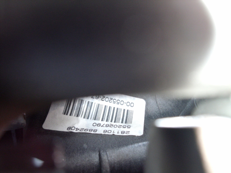

Czy we wszystkich JTDm 16V były klapy wirowe bo u mnie ich nie ma i jak wrzuciłem do ePera nr mojego kolektora z naklejki to nic nie znalazło. Mój kolektor jest w całości plastikowy. DSCF1842 (800x600).jpgO co tu chodzi?
Klapy w kolektorze plastikowym też występują, listwa sterowania jest niewidoczna (montowana od spodu).
to w jaki sposób można sprawdzić, czy działają?
w plastikowych kolektorach poprawiono te klapy, ktore kompletnie nic nie daja i sa juz mniej awaryjne

Dają, dają - jeśli Ci się klapy zatną w położeniu otwartym, to auto ma odczuwalnie gorszy "dół". Jeśli się zatną w położeniu zamkniętym - ma gorszą "górę". Nowe klapy są mniej awaryjne, ale to nie oznacza, że nie padają - zdarza się to od przebiegów rzędu 150 tysięcy km wzwyż. Kolektor można raz na zawsze przebudować i pozbyć się problemu zacinających się klap. Bardzo dużo informacji na ten temat już się przez to forum przewinęło.
