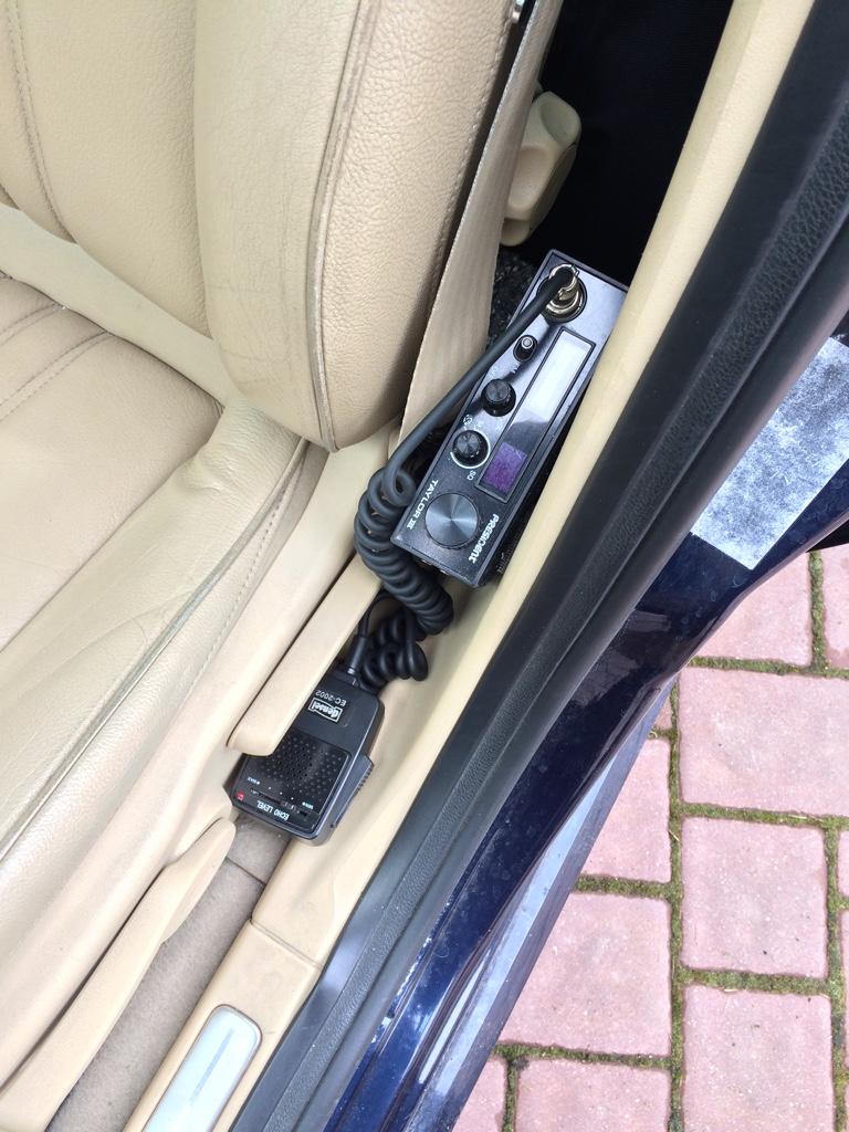

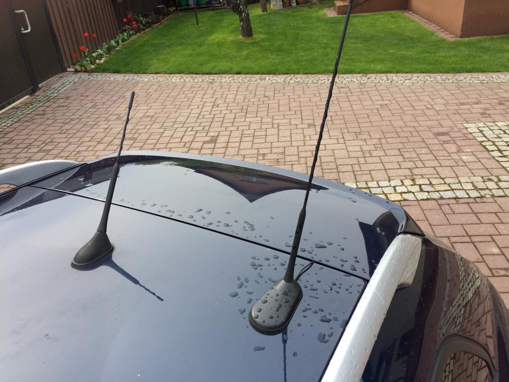

    Jako ze w antenie Pirat model 2012 rozkleiła się podstawa to tym razem postawiłem na President Virginia. Odsłuchowo jest nawet lepiej niż z Piratem (teraz ok. 4-5km, wcześniej 2-3km) i w końcu mogę używać gruchy Densei (z Piratem nadawanie było nieczyste). Radyjko President Taylor III wciśnięte obok fotela kierowcy a słupek drzwi na rzepach.

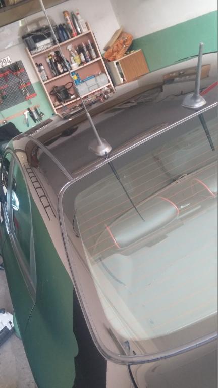

    Ja zrobiłem troszeczkę inaczej wymontowałem oryginalną antenę i wstawiłem antenę cb sirio a gps wstawiłem pod tapicerkę w klapie

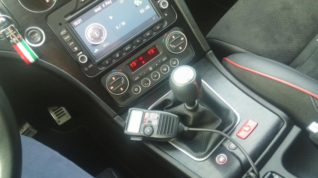

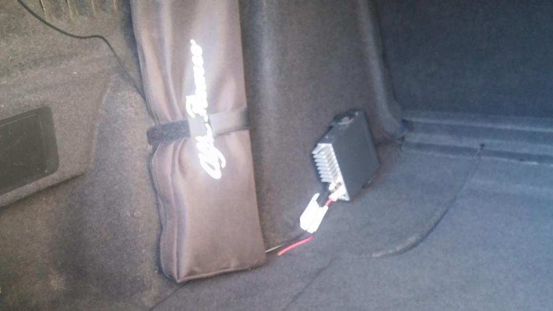

    Ja zamontowałem to tak jak na załączonych fotkach.Radio to yousan cb250- cała obsługa w gruszce, dodatkowy głośnik całkiem głośny również w gruszce. Automatyczny SQ , Dx i inne bajery z których już nie korzystam. Możliwość dopasowania podświetlenia radyjka pod nasze czerwone alfowskie ( do wyboru zielony, pomarańcz, czerwień lub brak). Jednostka w bagażniku przykręcona do uchwytu na siatkę. Kable puszczone pod wykładziną do gruchy wychodzi przy fotelu kierowcy. Zasilający wpięty w skrzynkę bezpieczników z tyłu - duże pole manewru , ja mam wpięte aby prąd pojawiał się w cb po kluczyku, ale bez problemu można się wpiąć w 12v które podaje prąd i bez zapłonu. Antena to Virginia , fajny mocny magnes. Zasięg u mnie to na pewno 5-6km. Więc rewelacja. Kabel od antenki jest na tyle cienki że bez problemu wchodzi w uszczelkę. Podsumowując: Bardzo dobry zestaw i do miasta i jako typowy antymisiek w trasie. Plus za dyskrecję i estetykę montażu na której mi zależało. Kliknij obrazek, aby uzyskać większą wersję
