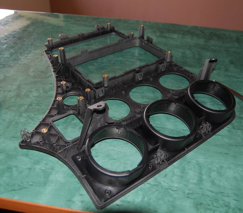

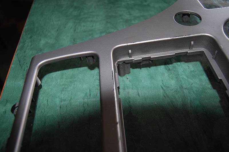

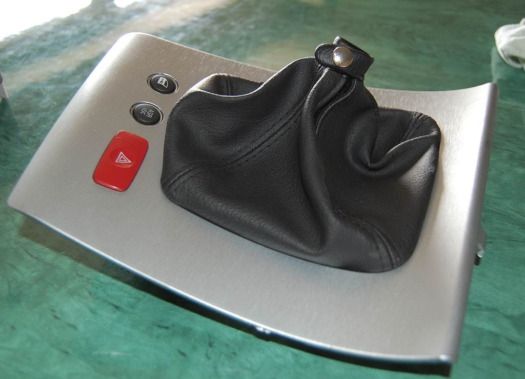

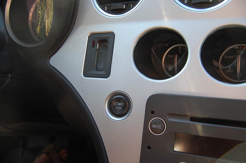

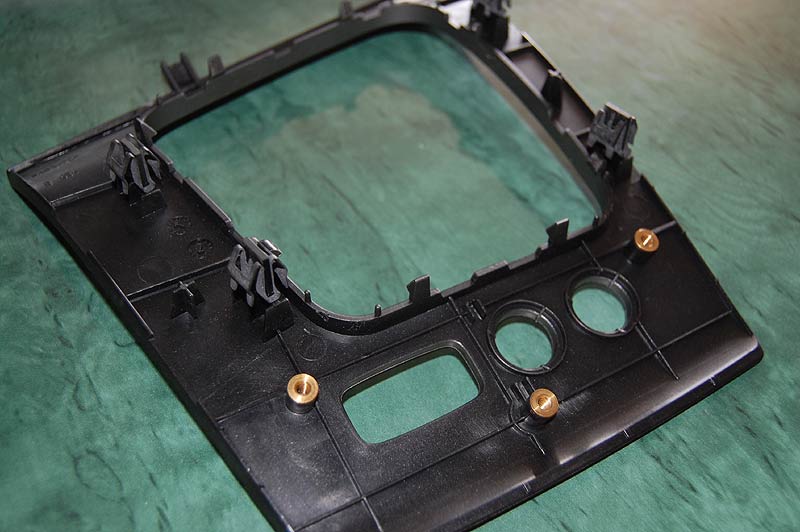

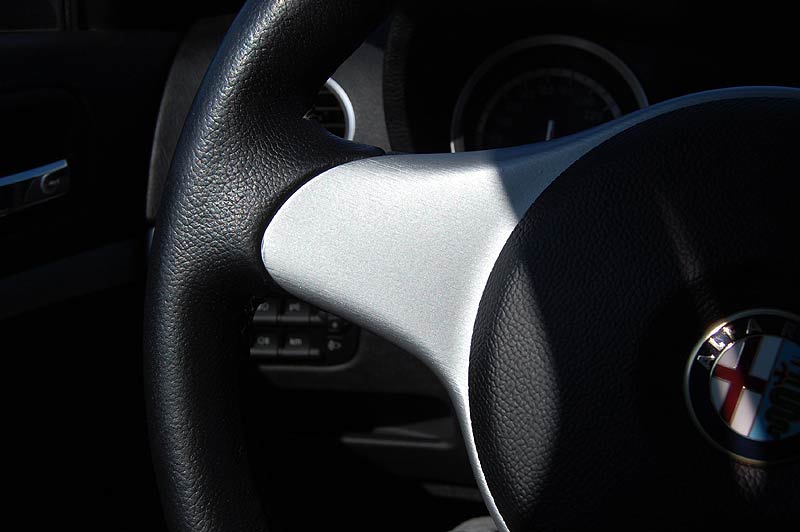

    Wykonałem kolejne oklejanie konsoli - poniżej zdjęcia zdemontowanych i przygotowanych do oklejenia elementów oraz efekt końcowy.

    Pieknie wygląda! Zadrapania szlifowałeś na gładko przed oklejeniem? Mam kilka takich zadrapań i zastanawiam się czy nie bedą widoczne jako wgłębienia po oklejeniu.
    Nie szlifowałem, bo po oklejeniu praktycznie tego nie widać. Natomiast szlifowanie tego (szczególnie kierownicy) to jest męka pańska...

    Tomek, a jest szansa, żeby miejsca zaznaczone na fotce bardziej dopracować czy ze względu na kształt otworu nie bardzo się da?

    [QUOTE=Franek Strzelba;653021]Tomek, a jest szansa, żeby miejsca zaznaczone na fotce bardziej dopracować czy ze względu na kształt otworu nie bardzo się da?
    Jest szansa, natomiast uparłem się na jedno rozwiązanie przy klejeniu, które niestety nie zdało egzaminu - i miałem opcję albo to zostawić tak jak jest, albo odklejać wszystko i robić konsolę od nowa. Generalnie siedząc na miejscu kierowcy te fragmenty nie rzucają się tak bardzo w oczy A problem można było obejść prymitywnie prosto (zrobiłem tak przy następnych otworach) - zamiast zostawiać bardzo mały fragment do zawinięcia okleiny na tył konsoli, wystarczy ponacinać prostopadle krawędzie otworu zrobionego w okleinie i potem te ząbki zawinąć na tył.
