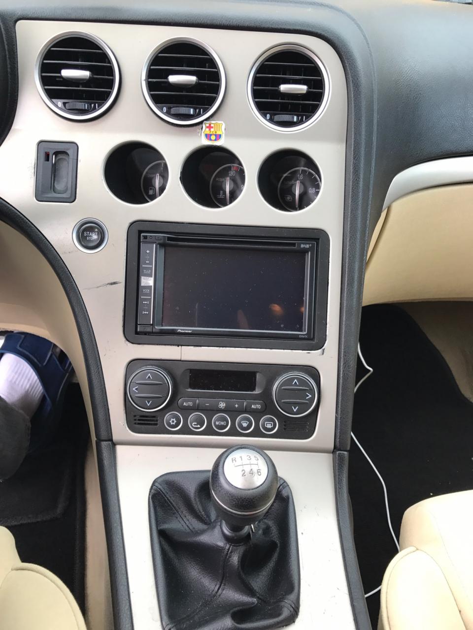

    Czy ktoś oklejał folią 3M ten rodzaj panelu i może powiedzieć jak z trwałością?Kliknij obrazek, aby uzyskać większą wersję

    Mi ryflowanego aluminium nie udało się okleić. Po pierwsze klej na brzegach nie trzyma poprawnie, po drugie jak za mocno nagrzejesz opalarką albo zostawisz samochód na słońcu to spod folii wyłazi ryflowana struktura panelu. Wg mnie tylko i wyłącznie gładki plastik

    To co ja wrzuciłem to jest aluminium? Serio pytam. A próbowałeś może z klejem 3M do trudnych powierzchni/zagięć?

    Próbowałem. Najgorzej jest w miejscu wskaźników.

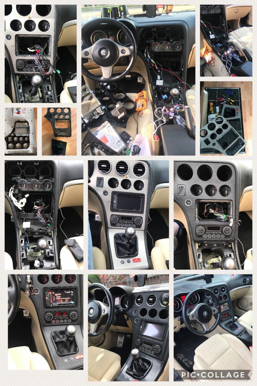

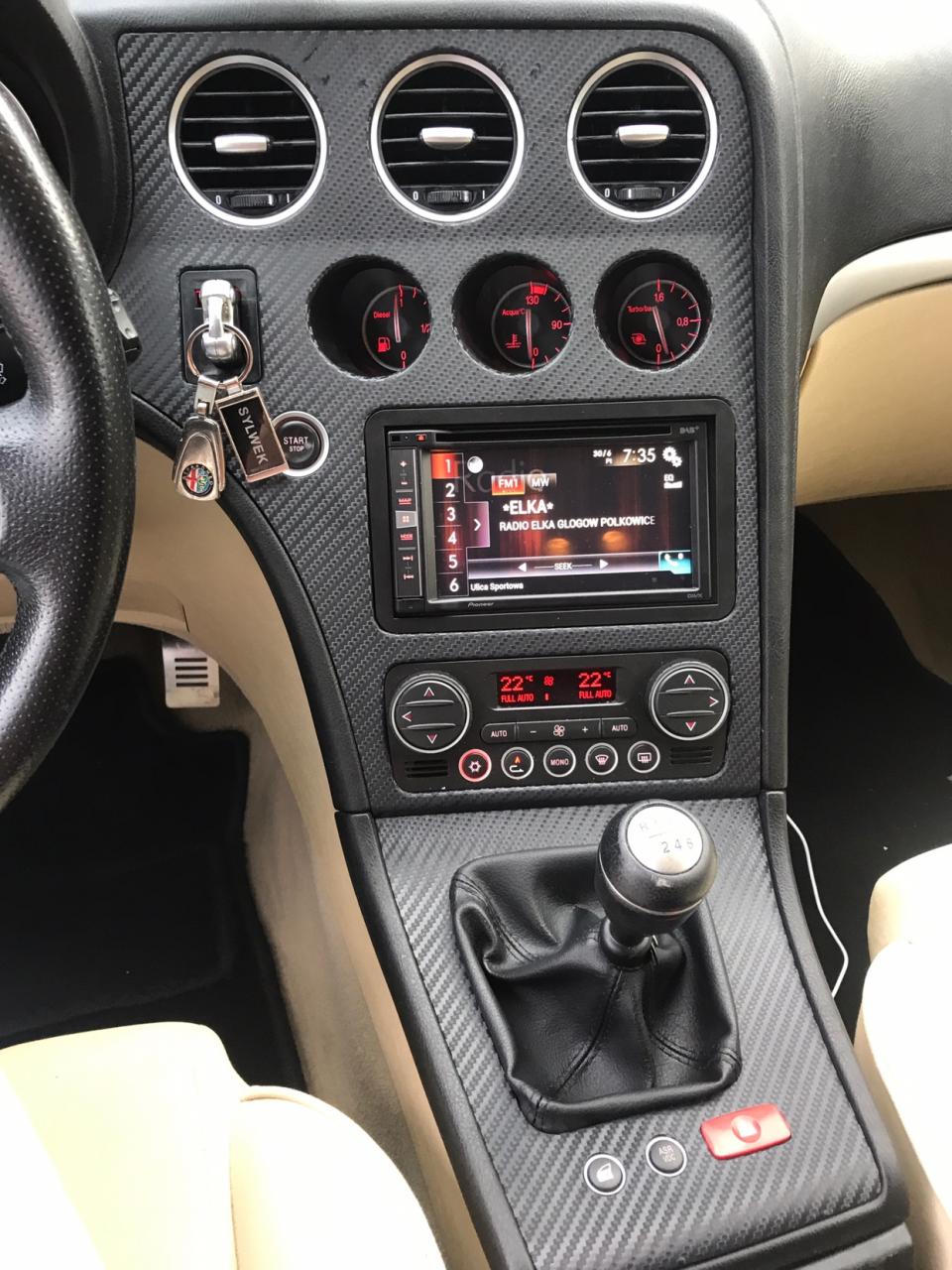

    U mnie efekt wyglada , następująco po naklejeniu foli 3M carbon.
    Śmiało można naklejać samemu .
  8. #708
    Użytkownik Świeżak Avatar STalone83
    11 2014
    56
    Cała zabawa zajęła mi 3,5 h
    Robiłem to pierwszy raz , nie ma co się bać .
    Wszystko łatwo idzie zdemontować .

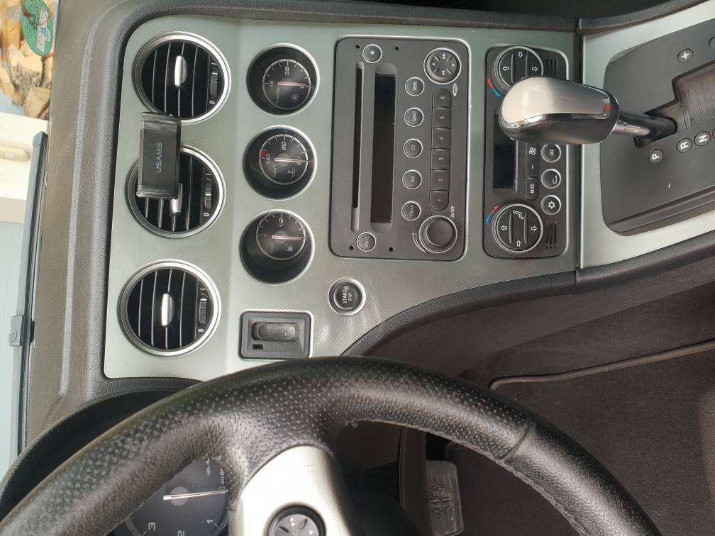

    ja może piano black nie mam, ale bardzo ciemne dekory są - troszkę widać na nich kurz, ale odcisków palców mimo iż na pewno są specjalnie nie widać Ja drugi raz poszedłbym tą samą drogą

    Struktura mało widoczna i dobrze. Nie wali po oczach kratką. Połysk super.
