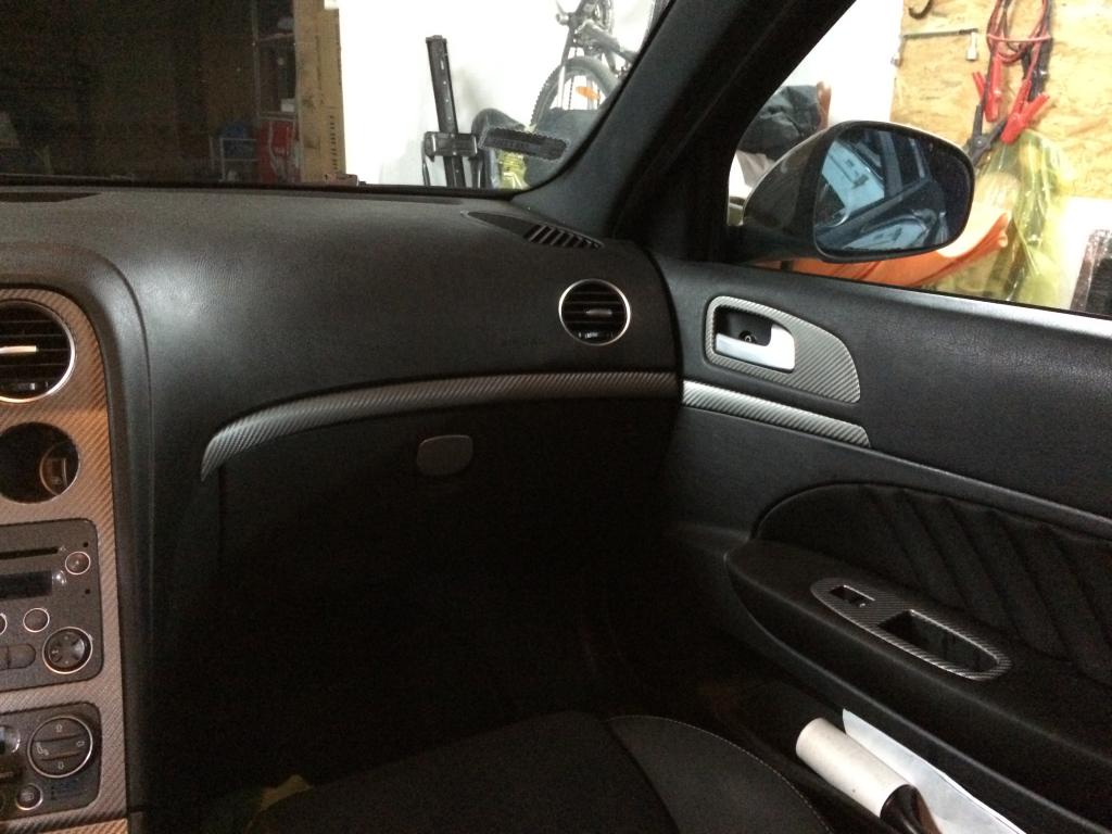

    Ja pozwolę sobie na pochwalenie się. Już (prawie) ogarnąłem wnętrze, jeszcze kilka detali i będzie gotowe. Kleiłem sam, a ponieważ zajmuję się tym od dłuższego czasu, służę radą i pomocą w razie czego

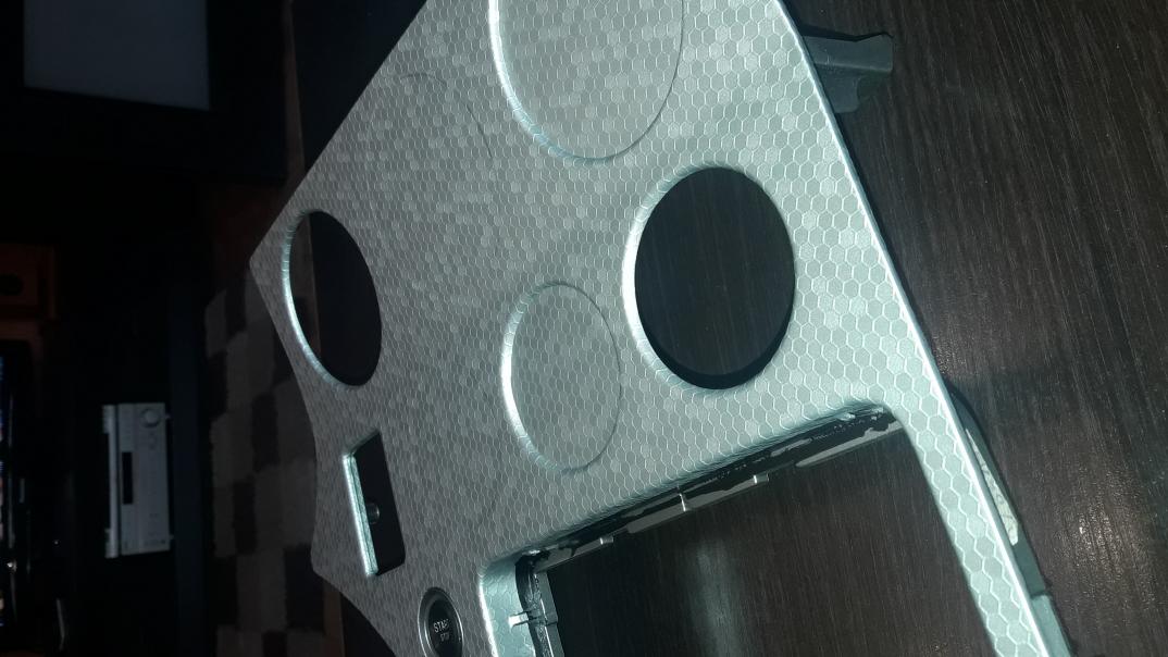

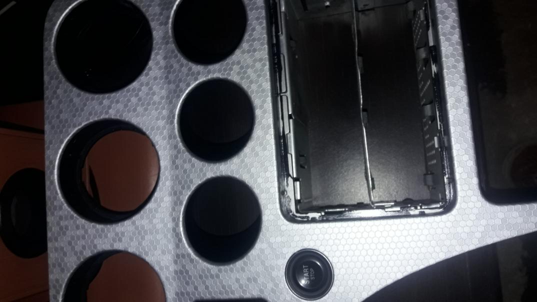

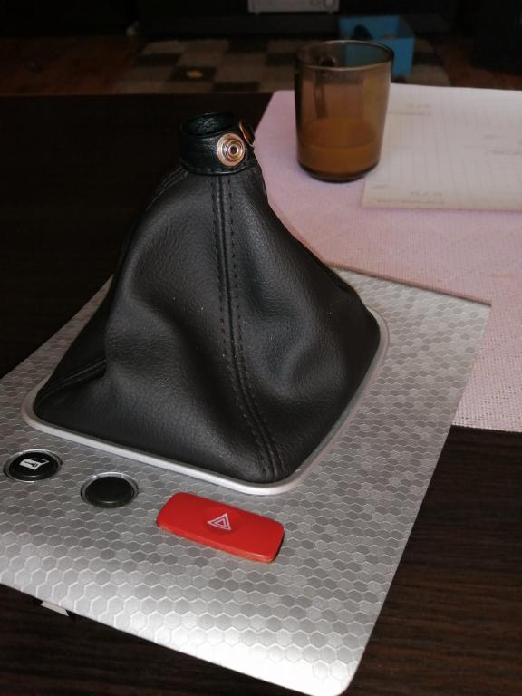

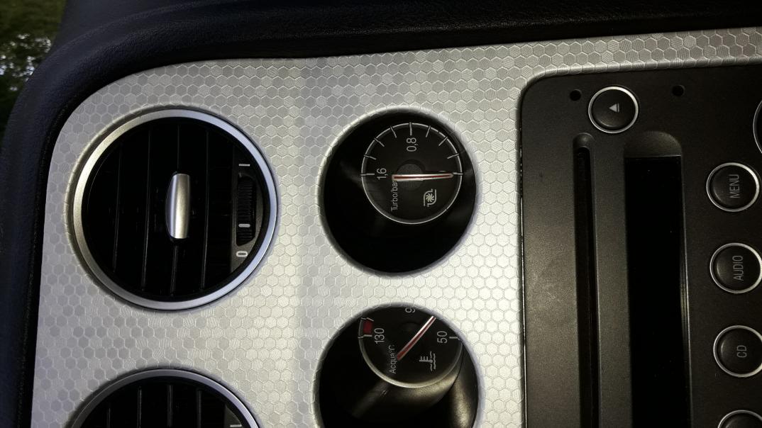

    folia Oracal 975hc honeycomb 3d silver grey

    Bardzo ładnie to wygląda, dobry wzór pasuje do wnętrza .
