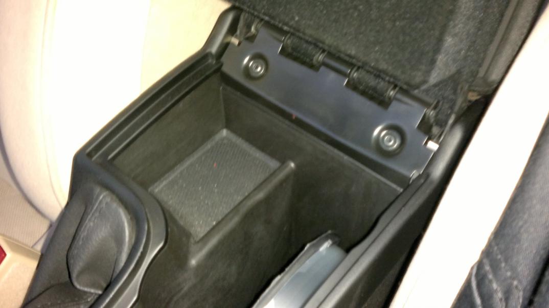

    Dzisiaj starałem się tak w jak powyższy poście ruszyć podłokietnik. Ani drgnie cholerstwo. Nie chce się mocowac zeby czegoś nie upierniczyć.
    Starałem się znaleźć śrubę tak jak alces1 pisze ale jedyne co widze to to co na zdjeciu
Nazwa:	2012-11-26-051.jpg
Rozmiar:	55.7 KB
    Czy aby na pewno wszystkie modele mają przesuwany podłokietnik?

    Mam taki sam schowek, jak na Twoim zdjęciu, i się nie przesuwa przód-tył. A duża śruba rzeczywiście jest, tylko że w górnej klapce, która zamyka płytki górny schowek. Ty podniosłeś klapkę równocześnie z płaskim schowkiem.

    Pierdykać nie będę bo szkoda mi uszkodzić konsoli. A tak mocno dziad siedzi ze na pewno bym to zrobil, fakt znalazłem tą dużą płaską śrubę, ale śrubokrętem jaki miałem akurat w samochodzie nie dalem rady jej odkręcić. Musże zastosować szerszy żeby śruby nie uszkodzić. Która doładnie częśc podłokietnika się przesuwa? jezeli teoretycznie ta sruba ma blokować to chyba tylko górna częśc tapicerowana, tak?

    tak, tylko górna część tapicerowana.

    WTF?;] Moj podlokietnik ma chyba 3cm glebokosci, od poczatku mnie wkurzal swoja "pojemnoscia", myslalem ze wszystkie tak maja, a teraz patrze i Twoj mozna nazwac schowkiem, moj nie, bo miesci sie tam albo telefon albo portfel (ten drugi trzeba dobrze ulozyc by sie domknelo). Po pracy ide i bede go ogladal, moze mam cos tam dolozone?

    Masz dwa schowki, jeden płytki, drugi głęboki. Z przodu jest rączka do otwierania głębokiego.

    Czuje sie jak lamer, dzieki za info
