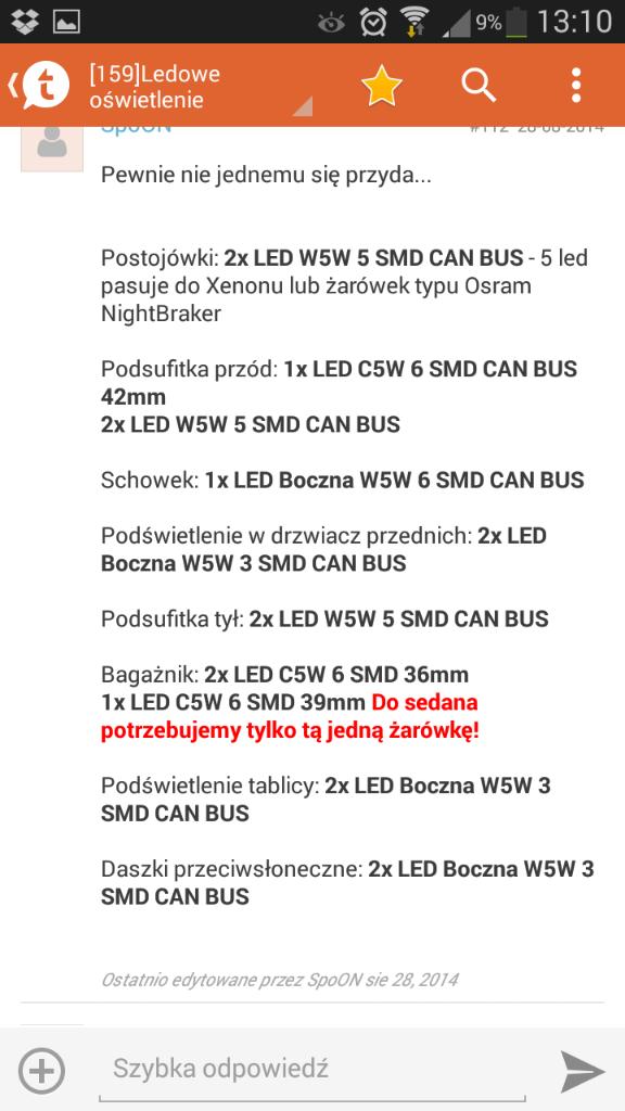

    Witam. Odgrzewam temat. chciałbym wymienic na swoatła ledowe...tzn... tablica rejetracyjna, tylnie oswietlenie kabiny,przednie , schowek... ktos podrzuci jakie zarowki ?Pewnie dla ścieZki can musza byc ?

    A proszę Jarku może pomogę trochę
    Jak by co to polecam w Warszawie sklep na ul. Wiertniczej za TVNem sam tam kupowałem za grosze.calos około 30 zł. 2 lata zero błędów i wszystko śmiga.
