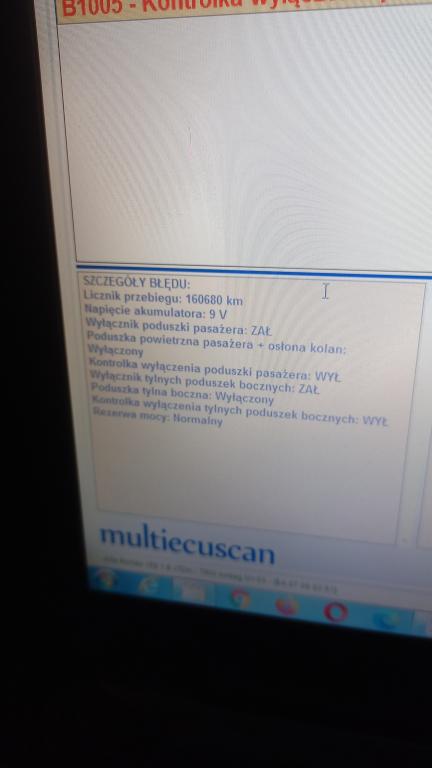

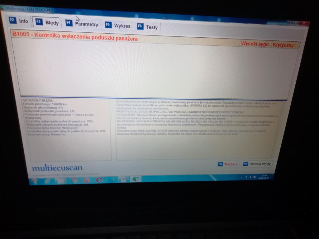

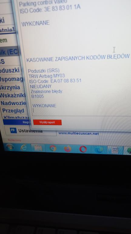

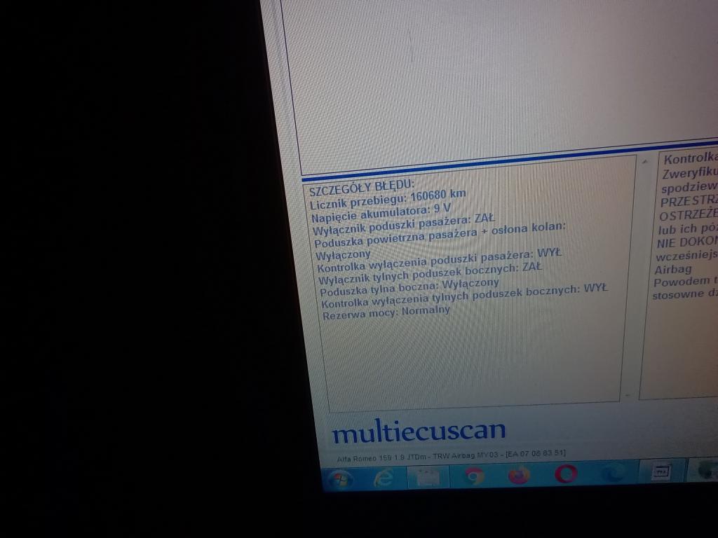

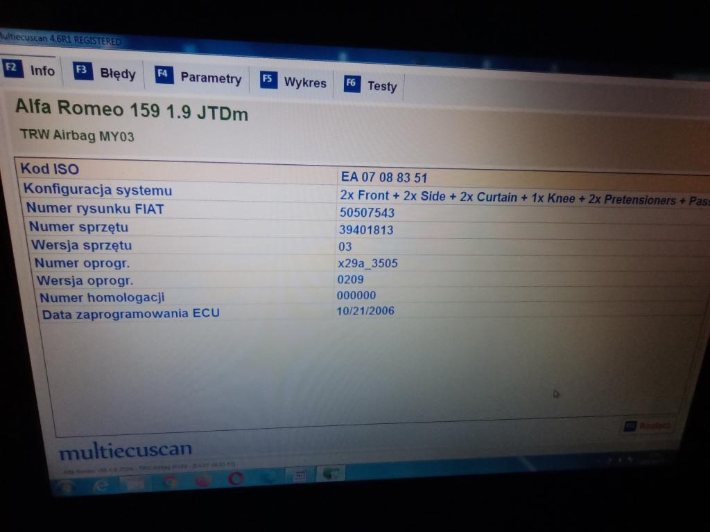

Niestety po wymienia żarówki w podsufitce spotkał mnie błąd B1005, którego za cholerę nie da się wykasować. Załączam zdjęcia z programu. Program multiecuscan 4,6
Od razu mówię że wtyczek nie odłączałem do wymiany, ale po wystąpieniu w błędu próbowałem:
odłączać i podłączać kostki w panelu górnym, ruszać kablami, czyściłem styki, spaskudziłem wszystkie bezpieczniki pod katem ich całości i poprawności wartości amperów, sprawdzałem też wyłącznik poduszki pasażera, odłączałem i podłączałem kostkę pod siedzeniem pasażera (nowe błędy wyskoczyły i znikł po podłączeniu i przeskanowaniu programem).
Znalazłem kilka taki wątków w necie odnośnie tego błędu ale żadnego info odnośnie co faktycznie trzeba zrobić aby to usnąć.
Zastanawia mnie czy nie uszkodził się sam panel.. ewentualnie szlak trafił samą diodę i się zastanawiam nad przylutowaniem nowej, i tu pytanie jest ktoś wstanie powiedzieć jakie nam napięcie powinno się pojawiać i czy można wlutować zwykłą diodę pomarańczową ?
Albo zupełnie inny program diagnostyczny?
Bardzo proszę o jakieś info.
